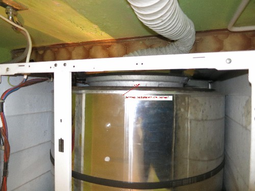

Imamo težave s sušilnim strojem, namreč pri vrtenju bobna zelo škripa. Preden ga razstavim, me zanima ali mogoče kdo ve, kaj bi lahko bil vzrok?
Zanima me tudi, kako je sploh boben vpet? Spredaj in zadaj ima samo nek drsni filc, še imam mogoče znotraj kakšne ležaje?
http://www.youtube.com/watch?v=g-v20XxihM0
Jermen oz. filc od koder prihaja škripanje

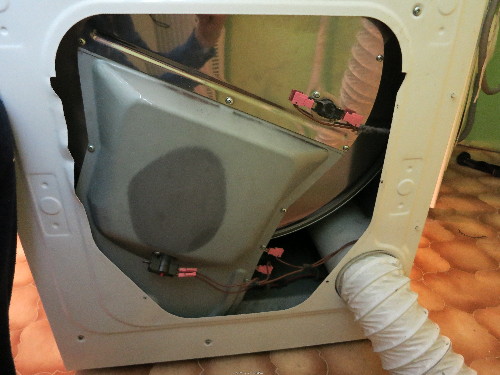

 Velikost datoteke:  2.45 MB

Joj, na IFAMu so imeli na National Instruments en tak fleten sistem, ki bi ti pomagal ... Mreža mikrofonov, v sredini kamera in na sliki vizualni prikaz vira zvoka ...
Vem, da s tem nisem pomagal, mi je pa tale situacija to živo prikazala v spomin. Ok - še malo bolj uporaben odgovor: se boben sam po sebi vrti, ali gre zelo na trdo? So že bili primeri, ko se je kam vmes zagozdil kakšen štumf ali kaj podobnega in je potem jermen zdrseval in povzročal nekulturne zvoke ...
LP, g
...lahko pa se tudi motim ...
laura
Prispevkov: 1954
Aktiv.: 10.78
Kraj: Sobota
PrispevekObjavljeno: Pon Feb 03, 2014 6:07 pm    Naslov sporočila:   Odgovori s citatom
Po moje so to ležaji.
jospeti
Pridružen-a: Tor 13 Jan 2004 12:14
Prispevkov: 170
Aktiv.: 0.72
PrispevekObjavljeno: Pon Feb 03, 2014 9:30 pm    Naslov sporočila:   Odgovori s citatom
Predlagam, da snemeš jermen in probaš zavrteti boben in motor na roke in tako določiti kje škriplje.

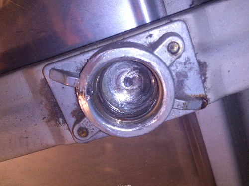

Problem rešen. Ležaj na zadnji strani bobna je bil... oz. ga ni bilo več.
Menjava je preprosta. Odmontira se sprednja stran in se vzame boben ven.
Številka ležaja: 6001 2Z
Lokacija kjer bi moral biti vgrajen ležaj. Ostal še je samo zunanji obroč in notranji obroč na osi.
 Velikost datoteke:  2.75 MB
