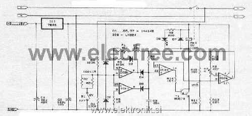

Zdravo
V priponki je zanimivo vezje, ki samo izklopi polnjenje akumulatorja, ko napetost doseže zgornjo nastavljeno vrednost ...
polnjenje se ponovno aktivira ko napetost pade pod spodnjo nastavljeno vrednost.
Potrebno je še zagotoviti tokovno omejitev s preduporom v "+" liniji .... začetni tok naj ne presega 1/10 kapacitete akumulatorja.
Večjo stopnjo napolnjenosti se doseže z znižanjem toka na 1/20 kapacitete (čas polnjenja se s tem sicer podaljša).
Lp.

Profesor Einstein je napisal/a:
Pa bo to v redu? Kaj pa CV faza polnjenja? No, saj kakega res velikega manjka kapacitete ne bo (tako na oko 10-20%).
LP, g
p.s. Videl zanimivo "rešitev" za hitro polnjenje LiFePO4 celic: celice polniš po LiIon krivulji (se pravi do 4,1 V/celico) in nato prekineš polnjenje (ne greš v CV fazo). Baje so testi z A123 celicami pokazali sicer cca. 30% nižjo življensko dobo, je pa tako polnenje zelo hitro napram klasičnemu CC/CV načinu.
