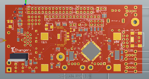

Pred casom sem naredil CD changer emulator za blaupunkt avtoradio (http://www.youtube.com/watch?v=61WnGO6eZY4). Treba je se izpilit malo comunikacijo med radiem in HW. Ampak je zadeva prezakomlicirana za normalne smrtnike, sestavljenih modulov se pa ne splaca delat zaradi stroskov.
Zato sem zadevo predelal kot I/O plato za raspberry pi. Pi sluzi kot vir programa, kar poenostavi testiranje saj ni potrebno vsakokrat reprogramirat mikrokontrolerja, program pa bo v pythonu. Source bo dostopen prek github-a. Mikrokontroler pa bo v tem primeru zgolj sluzil kot pretvorba nivojev 5V v 3.3V in pa pri komunikaciji, saj ima protokol 9 bitov in 2 stop bita.
Ideja je da bo uC imel bootloader torej se bo prek serijskega porta iz rPi dalo vpisata programe (spet dostopni iz github-a). Plata pa ima se druge signale dostopne tako, da bo uporbna se za kak drug projekt.
PIC24FJ64GB004
stereo audio ojacevalnik
800mA LDO regulator ali moznost zunanjega SMPS modula za 3 ali 5A
USB Hub 5 + 2porta prek headerja z istim pinoutom kot so na maticnih ploscah
DIN13 konektor za priklop na avtoradio
obicni 5.5mm konektor za napajanje
3x I2C header (pinout za OLED kot ta http://www.youtube.com/watch?v=vmosihT0HhE)
SPI connector ter RS232 izhodi iz rPI
4x LED kontrolirane iz uC
rotary encoder na uC
HD44780 LCD pinout konektor kontroliran z uC (lahko se porabijo pini za karkoli iz mikrokontrolerja)
verjetno sem se kaj pozabil
Ce kdo zeli sodelovat pri razvoju softweara naj mi sporoci
koda bo na voljo tukaj: https://github.com/rmamba/pi-changer
Ce koga zanima tiskanina naj mi sporoci zanimanje da jih narocim vec. je pa tiskanina 4 slojna zaradi USB hub-a
Prilepim se sliko zvecer iz altiuma kako izgleda za obcutek.
Cena tiskanine (5x10cm) za 10 komadov je 8$/komad
Ce je interesntov vsaj okoli 10 jih narocim 20 in nas pride samo 5$/komad
Aja, ploscice bojo crne barve in pozlaceni kontakti.
Ce je komu to prevfec fancy lahko narocim navadne zelene brez pozlacenih kontaktov za 3$/komad Smile
p.s. Ker nisem 100% da bo vse delalo kot mora ker je 1. prototip (najbolj kriticen je USB hub) tudi sam razmisljam ce ni bolje za 1. nabavit kar navadne zelene cenejse plate
p.s2. Dodal shemo v PDF na github

Za vikend narocim. Moram preverit se enkrat USB povezave ker sem izvedel dimenzije 4 slojne plate pri proizvajalcu in je dielektrika samo 0.2mm in ne 0.3mm kot sem prvo racunal. Tako da moram popravit debeline linij in razmake potem pa narocim.
Bom pa delal tudi samo USB plato. Tako, da ce rabis samo USB hub te raje racunam poleg pri tistem narocilo. Ki pa bo tudi za vikend fertik saj je minimalno st. elementov na plati. Napajalnik bo pa moral biti zunanji. Ali preko power konektorja pripeljes napajanje ali pa iz ATX napajalnika, bo za konektor pripravjeno in stikalo za vklop napajalnika. Verjetno nas ima vecina se starih napajalnikov doma pa zakaj jih nebi na tak nacin spet obudil. 2 USB porta bosta imela stikala za izklop napajanja (priricno za vec rPi napajati). Drugace bo pa isto 7 portov na voljo (morda jih stlacim 10 na 5x5 plato) bom videl.
