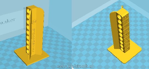

PrispevekObjavljeno: Sre Feb 26, 2014 10:26 am    Naslov sporočila:  [3Dp] Uporabni modeli za nastavljanje tiskalnika Odgovori s citatom
Prilagam uporaben model s temperaturno lestvico za ugotavljanje optimalnih nastavitev in temperatur materiala PLA. Za PVC še dodam ko bo aktualno. Model je v g-kodi in pripravljen za hitrost 100mm/s.

PrispevekObjavljeno: Sre Feb 26, 2014 10:35 am    Naslov sporočila:   Odgovori s citatom
Se mi zdi da je bolj uporaben test za temperaturo tole: http://www.thingiverse.com/thing:35088
S stolpci samo vidiš pri kateri temperaturi je layer lepši. No tudi to je nekaj.
