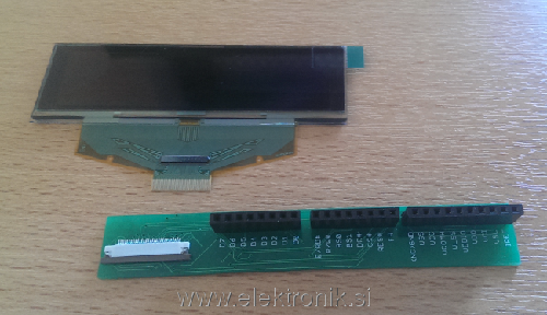

Tvoji konektorji tudi niso bili misljeni verjetno da se lotajo ampak imas konektor za to. Mikrokontroler je tudi PIC ampak je PIC24FJ64GB002 (se mi zdi, iz glave natipkal).
Sem si naredil taksen LCD breakout board. Lahko dobis eno tiskanino ce se bos igral z njo. Shema in programi bojo pa na mojem GIT racunu ko bo takodalec
p.s. pogledal se enkrat datasheet. Tvoj LCD nima notranjega vezja za generirat napetosti. Se pravi moras vse od zunaj pripeljat.
p.s2 Mogoce bi jo odnesel samo s 5V napajanjem in +2.5V. Namesto 12V za displey ga priklopi na 5V in se zna zgodit da bo ravnotako delal. Najbolje da ga povezes na protoboardu tako kot je na strani 10 shema.
Pa se opozorilo I/O signali so +3.3V na displau-u. Kar pomeni da moras tudi mikrokontroller napajati s 3.3V drugace bos skuril LCD.
