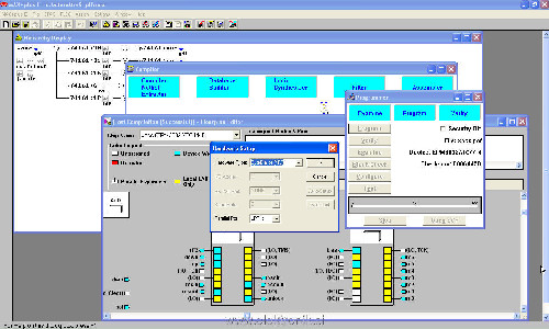

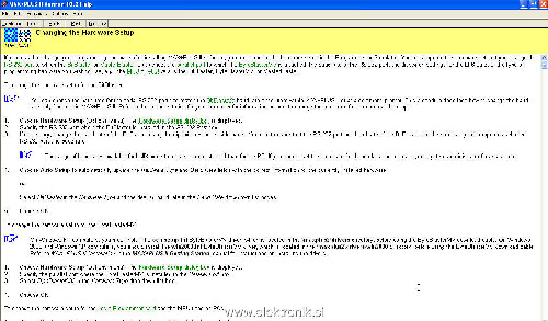

Jaz sem se tudi "čohal po glavi" dokler nisem inštaliral cigoPLD kot zvočno kartico, poglej pripeto navodilo. Tako dobiš možnost programiranja na LPT.
Upam da bo še komu pomagalo.
Na WIN98 dela normalno, brez inštalacije te zvočne kartice, inštaliraš samo program, na XP-jih je pa potrebna.
Matjažev cigo na LPT, kot zvočna kartica. Kako v naslednji priponki.
 Velikost datoteke:  171.13 KB
 Pogledana:  39 krat
Kako izbrati gonilnik za to "zvočno" kartico.

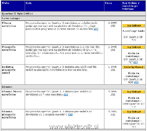

Kroko je napisal/a:
Program je free, na disku pa zasede malo čez 600Mb.
Je free, ampak pogojno, kot nekatere strupene gobe, pogojno užitne.
Kaj to pomeni:
Inštaliraš Quartus II, 30 dni je vse OK, potem ti pa začne težiti, kupi ali "berači" za datoteko license.dat katera velja samo 6 mesecev, in potem ponovno isto.
Isti šmorn je tudi pri MAX+plus II kot dokaz temu je tale citat:
Po dolgem pacanju po spletu, nalozil vse hrosce, viruse, bolhe in klope
na moj racunalnik, koncno nasel univerzalni kljuc za orodje MAX+plusII.
Ta se sicer nekaj kuja, nekaj grozi, ampak potem dela prav vse!!!!!!!!!!!!
In nic vec kleceplazenja na Altero vsakih 6 mesecev za nov kljuc!!!!!!!!!!
license.dat je ključ !!!!!!!!!!!!!
Konec citata.
Je free, pogojno...sami ugotovite kaj pomeni pogojno.

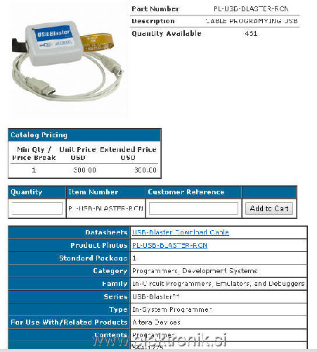

Po tej ceni prodaja programatorje Altera. Komentar ni potreben.

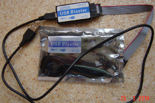

Moja oba, eden še original zapakiran, stanejo slabih 20 evrov.
