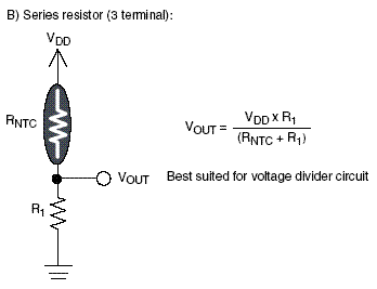

Jaz sicer nisem delal z KTY10-5 (KTY11-5), ampak z KTY81-122 senzorjem. Vezavo sem naredil po spodnji sliki. Program sem napisal v BascomAVR in mislim da bo dovolj za orientacijo tudi če pišeš v katerem drugem programu.
Koda:
Config Adc = Single , Prescaler = Auto , Reference = Avcc
Start Adc
Vadc = Getadc(channel)
Vadc = Vadc * 48
Vadc = Vadc / 10        'tukaj dobiš npr 2451 kar pomeni da je 2,451V
Vadc je odčitana vrednost voltaže - ni čisto natančna, je pa zadovoljiva glede na odstopanja upornosti senzorja. Potem pa po enčbi na sliki izračunaš upornost KTY senzorja.
Temperaturo iz upornosti pa dobiš po formuli iz data sheeta. Čeprav sem meni zdi bolj enostavno upoštevati, da se upornost skoraj linearno spreminja z tempareturo - je bolj enastavno izračunati, pa še manj pomnilnika in flasha porabiš.

Če ni dobrega rezultata je potem verjetno nekaj narobe z referenčno napetostjo. Na AREF priklopi +5V, vmes pa daj kondenzator 100nF proti masi. Moj KTY ima pri sobni temperaturi upornost 1k Omega . Za drug upor sem dal tudi 1k Omega , da se napetost porazdeli. Poizkusi za drug upor uporabiti isto vrednost kot jo ima tvoj senzor pri sobni temperaturi.

Del ki se začne z Vadc je merjenje napetosti na senzorju - merim z 10 bitnim ADC. Pri R=5000000 / Vadc je številka 5000000 = Vdd x R1 iz formule pri shemi vezave. Potem se od R (upornost KTY senzorja) odšteje R1 (in dobimo realno upornost senzorja), potem pa se od R še enkrat odšteje številka 823. To pa zato, ker je pri 0°C potem tudi izračunana upornost KTY senzorja tudi 0. To ni več realna upornost, pomaga pa pri računanju temperatur manjših od 0°C, ker samodejno doda negativni predznak - ker je potem izračunana nerealna upornost manjša od 0. Zato torej od R odštejemo 1823. Beta je samo ena vmesna točka, kjer upornost zmnožimo z faktorjem k (1187), ki ga dobimo iz enačbe premice y=k*x - x je upornost, y pa temperatura. Pri ukazu Temperatura = Beta / 10000 pa samo delimo, da dobimo prave številke - namesto npr. 243541 dobimo 24). Tukaj bi se dala natančnost še s parimi programskimi vrsticami povečat, tako da npr. 249853 ne bi bilo na koncu 24 ampak 25.
