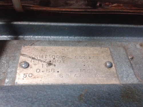

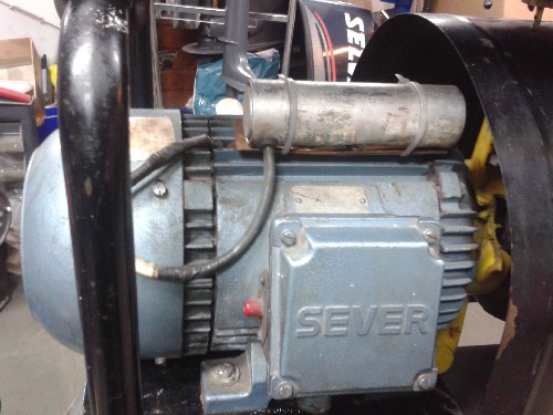

prosil bi za pomoč glede priklopa tega motorja sever ZKMT 100 I4 . Kupil sem rabljen motor za kompresor z to oznako in brez obremenitve deluje ko ga priklopim na kompresor pa enkrat deluje drugič pa ne. Na motorju je startni kondenzator 125, mik.f. 220v, in takrat ko ga ne zažene je tudi napon na ohišju kondenzatorja, je mogoče da sklopka ne izklaplja kondenzator ali ni pravilno vezan. V naprej hvala.

Kaj je to napon? Mogoće napetost? Ugibam!
Če imaš napetost na ohišju kondenzatorja Brick wall .
Dobesedno Brick wall !
Zamenjaj kondenzator pa bo 99,99% Dancing .

ja napetost, se oproščam, bom probal z novim kondenzatorjem.
Hvala
