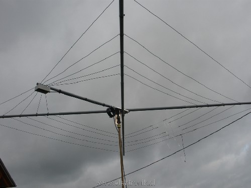

Ne nimam v planu 3 band KV antene, ampak eno samogradnjo KV antene (5 band COBWEB - slika). Antena je precej lahka - verjetno je 17 el yagi precej težja.

Zakaj pa mora biti to tvoje čudo na rotatorju?
The G3TPW CobWebb Specification je napisal/a:
Omni-directional. Talk to all the world, without the need for a rotation system.
Small Size and Weight. Only 2.6 metre (8.5 feet) sides and 6 kg (14 lbs) weight when assembled. 1 metre maximum length parts for low cost world wide delivery.
s56vha je napisal/a:
... Antena je precej lahka - verjetno je 17 el yagi precej težja.
Če si ti mislil 17 el Yagi za KV, potem je tako, za 2m pa nikakor. Poleg tega pa ta gromozanska pajčevina nudi zelo velik upor na vetru. Takšen rotator imam na strehi že najmanj 15 let. pa ti bi priporočal da kupiš nekaj močnejšega, tole je igračka, ne pa rotator za radioamaterja.
Tukaj poišči in pusti Conrada pri miru.

Omni-directional
d'oh! tole sem pa čisto spregledal, še toliko bolje, gre samo yagica za 2m ali 70cm na rotator. Hvala za opombo.
