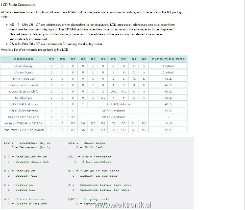

Mene pa zanima kako lahko nastaviš Function set komando, da nastaviš ali hočeš podatke pošiljati po D7-D4 ali pa od D0-D7. Za pisanje kode uporabljam mikro c PRO.

Koda mi je jasna, ampak tabela (dodal v prilogo), kjer nastavljamo ali pošiljamo po osmih ali pa po štirih žicah na LCD s parametrom DL ko ga postavimo na 1 ali 0.
Ali mogoče knjižica za lcd sama pošlje te ukaze ko mi definiramo( koda spodaj) kako smo povezali mikrokrmilnik z lcd-jem ali kako gre to? In pa kako je z možnostjo ali uporabljamo samo eno vrstico in format znaka (5x10 pik ali 5x7pik).

Kako poteka komunikacija z LCDjem, definiraš v postopku inicializacije LCDja. To izvedeš samo enkrat v programu, preden ga začneš uporabljat. Protokol inicializacije je opisan vPDF ju LCDja, ali pa uporabiš ze spisane funkcije- knjižnice.
To nima veliko skupaj s tem, kateri pin mikrota je povezan s katerim pinom LCDja.

V MikroC poskrbi za to kar knjižnica.
