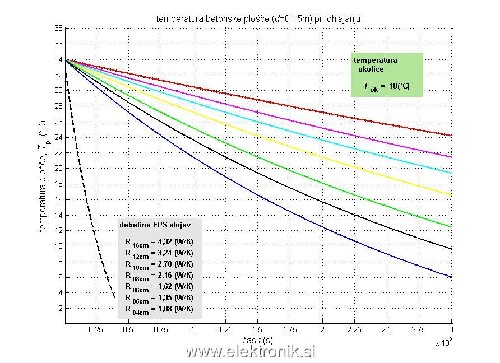

Zdravo
Jaz sem skužil, da je bolje kupiti kaki paket toplotne izolacije, kot pa prekomerno trošiti energente...
dokaz temu je rezultat s priponke.
Gre za naravno ohlajanje enakomerno ogrete betonske plošče debeline 15cm
z začetnih 34°C preko sloja toplotne izolacije (različnih debelin) v okolico -10°C.
Lp.
