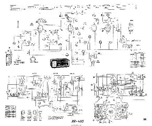

PrispevekObjavljeno: Pon Mar 17, 2014 8:16 pm    Naslov sporočila:   Odgovori s citatom
Shema RR240 (gornja) Very Happy

Evo sam nabavio ovaj radio, malo sam u dilemi koje lampe idu jer ih pola fali.
Gledam na radiomuseum i vidim da pise ==> ECH81 x 2, EL84, EZ80, EM84
Pogledam svoju sasiju i ono sta imam je EM84 (magicno oko), EZ80 ispravljacica znam da fali, ECH81 imam jednu, i imam jednu EBF80 sta ne kuzim sta tu radi?
Gledam ovu shemu sta sam stavio gore i tamo stvarno je EBF80, ali tamo pise da ih ima 7, a na mojoj sasiji samo 5 mjesta?
Moze li neko malo objasnit koji je moj model i malo za sta koja lampa sluzi. Hvala

PrispevekObjavljeno: Sre Mar 19, 2014 12:10 pm    Naslov sporočila:   Odgovori s citatom
mburica je napisal/a:
Ni na jednoj shemi nema 7 lampi!
1. kombinacija: 2xECH81, EL84, EZ80 i EM84 + jedna germanijeva dioda AA112.
2. kombinacija: ECH81, EBF80, ECL82, EZ80 i EM80 (ili EM84). Ovdje nema EL84 (greška, briši oznaku na shemi!). Pentoda na izlazu spada u ECL82.
Prva ECH81 ima istu zadaću u oba slučaja: lokalni oscilator, miješalica i 1. stupanj MF pojačala.
2. stupanj MF pojačala je u 1. kombinaciji heptoda druge ECH81, a u 2. kombinaciji je to pentoda EBF80.
AM detektor je u prvom slučaju AA112, a u drugom je jedna od dvije diode EBF80 (druga se ne koristi).
Prvi stepen NF pojačala: 1. kombinacija - trioda druge ECH81, 2. kombinacija - trioda ECL82.
Izlazni NF stepen: 1. komb.: EL84, 2. komb.: pentoda ECL82.
Nadam se da je ovo jasno jer je stvar poprilično smotana. Ako još nije jasno, dodat ću detaljnu tabelu. Da bi razumio o kojoj se kombinaciji radi u tvom slučaju, moraš usporediti konkretni spoj elemenata na šasiji i šeme spajanja podnožja pojedinih lampi. Vjerojatno je kod tebe 2. kombinacija zbog EBF80. Provjeri dobro!

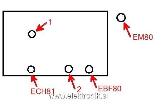

U prilogu je skica moje sasije i mjesta gdje dolaze lampe!
Zanima me koje dodju na poziciju 1 i 2 i dali je EBF na pravoj poziciji buduci sam spojio u struju radio i ona je pregorila! Smile

cerovac_i
Prispevkov: 559
Aktiv.: 3.03
Kraj: Koper
PrispevekObjavljeno: Sre Mar 19, 2014 1:28 pm    Naslov sporočila:   Odgovori s citatom
Najprije moram iskreno priznati da nikad nisam vidio ovaj tip radija u živo, ni šasiju ni kutiju. Par fotki šasije odozgo i odozdo bi dobro došlo. Po logici pretpostavljam da si ubacio EBF80 na mjesto izpravljačice i zato je odmah ispustila dušu Angel . Inače nemoj ništa uključivati dok nisi 100% siguran da je sve u redu. Jedino možeš ubaciti lampe bez ispravljačice da vidiš da li se ostale griju. Mjesto za ispravljačicu ćeš prepoznati jer su tamo spojeni samo izvodi iz mrežnog transfornatora (osim katode), kao na shemi.
