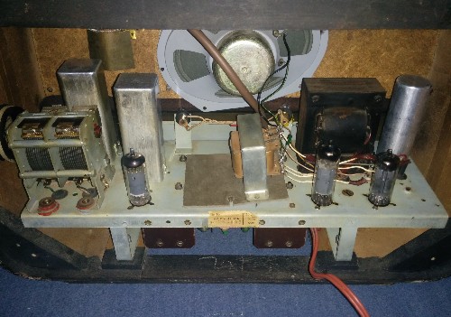

Imam namen popraviti, oz. na hitro obnoviti radio RR Niš RR230. Je od kolega, ki želi, da bi ga občasno lahko prižgal in poslušal kako uro, ne rabi pa komplet obnove. Radio ne deluje oz. se začne po cca 1 minuti nekaj smoditi notri.
Dobil sem ga prejšnji teden in je v zelo dobrem stanju, tudi lak na ohišju ni skoraj nič razpokan. Je pa moral kar dosti delovati, saj so skoraj vse elektronke že bile menjane.
Glede okvare, sem skoraj 100%, da je glavni elektrolit spustil dušo in da se zato zaradi preobremenitve začne pregrevati mrežni trafo. Ga kar menjam z 2x47uF ali ga raje poskušam reformirati?

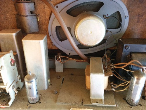

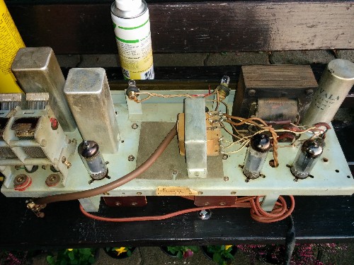

Danes sem ga odprl in očistil (spihal s stisnjenim zrakom), bil je pa kar konkretno prašen. Zvočnik ni original, tudi zvočniški trafo je bil zagotovo menjan ter premaknjen na drugo lokacijo (sredina).
Nekaj slik sem naredil med spihovanjem in čiščenjem radia.

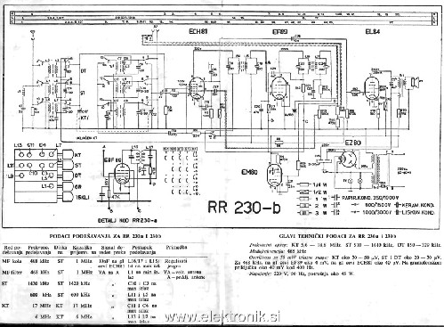

Shema radia. Videti je prava, čeprav obstaja tudi 230B serija radia. |

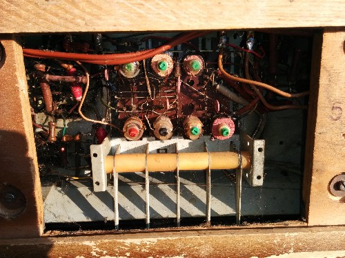

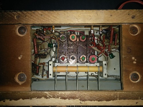

Sem naredil še pregled elektronike spodaj. Je v kar dobrem stanju, vsi upori so znotraj toleranc, kondenzatorji bodo tudi v kratkem menjani, razen, če bodo vsi delali bp. Malenkost je labavo podnožje za EL84, kaka ideja kaj narediti? Opazil sem tudi, da nima nikjer varovalke. Je to normalno, ali jo je kdo že v preteklosti odstranil?
Je bil pa predelan vhod za gramofon tako, da je zdaj tam izhod za zvočnik. To bom spremenil nazaj v vhod, saj bo gor priključen FM sprejemnik.
Poleg tega manjka 100uF elektrolit, ki pride pod EL84 (vzporedno z 150 omskim uporom). Domnevam, da je njegova naloga stabilizacija napetosti katode. Koliko je dejansko pomemben za delovanje radia? Kakšno napetostno vrednost naj uporabim?

RR230a ima EBF80 lampo. RR230b pa ima EF89 lampo, za demodulacijo ima zato dodano germanijevo diodo. Poglej katero varianto imaš.
Na katodi EL84 je na shemi RR230a varianta 100uF elektrolit, običajno ca 25V (napetost na katodi je 6V). Varianta RR230b je po shemi brez 100uF elektroita. Če je brez elektrolita je ojačanje manjše, ker katodni upor deluje kot lokalna negativna povratna vezava.

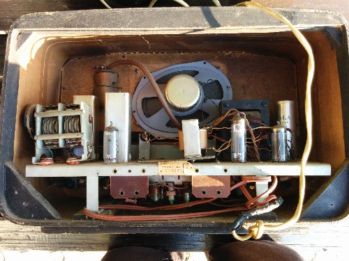

Glede na to, da nisem dobil odgovora, sem se odločil sestaviti radio nazaj v očiščeno ohišje ter priklopil original zvočnik (prej sem uporabil enega kar od računalnika).
Zdaj ko ga prižgem, se sliši 50 hz brnenje skozi zvočnik ves čas. Kot sem že napisal, sem menjal vse elektrolite ter papirne kondenzatorje. Brnenje je glasno, zgleda, da je bilo že ves čas prisotno, vendar se zdaj zaradi večjega zvočnika tudi sliši. Brni tudi transformator, vendar ne tako močno.
Kakšna ideja?
