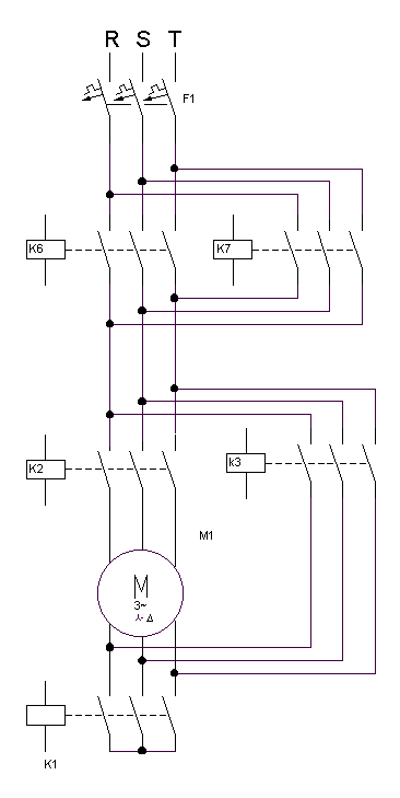

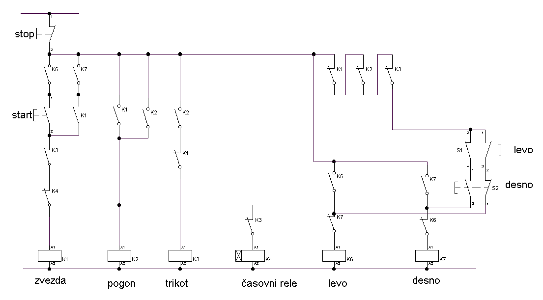

Tole sem na hitro narisal - upam, da je vredo.
Pogoj za start je vključena željena smer. Smer se lahko menja, ko je motor izključen.
Časovni rele v trikotu nima napetosti.
Spodaj omenjene napake sem popravil
Nazadnje urejal/a Silvo Pet Mar 24, 2006 11:33 pm; skupaj popravljeno 1 krat

Eno napako že vidim Embarassed delovni kontakt K5 je v resnici K7 (kontaktor K5 ni uporabljen) ter paralelno k K1 ki potegne K2 mora biti še en kontakt od K2, da se le ta vzdrži.

Silvo, sheme, ki si jo dal, nisem šel preverjat, vendar je bilo potrebno kar precej miselne telovadbe, da si jo tako hitro sčaral, ali pa si jo od kje prerisal. Kakor koli, čestitam k miselni kondiciji!
Janez Menart
Aktiv.: 61.91
PrispevekObjavljeno: Pon Mar 27, 2006 9:19 am    Naslov sporočila:   Odgovori s citatom
Ne nisem prerisal. Tole sem na hitro narisal. S takim in podobnim krmiljenjem se dnevno srečujem že skoraj 25 let.
