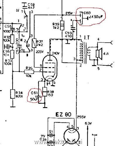

Prosil bi za pomoč pri popravilu starejšega radijskega sprejemnika Ei Niš - Simfonija AFC Deluxe. Radijski sprejemnik je na elektronke. Težava, katere ne uspem odpraviti je bobneč zvok iz zvočnika med predvajanjem. Ta zvok je vedno prisoten med predvajanjem in je še najbolj podoben zvoku, ki ga dobimo, če na avdio opremi nastavimo ojačanje nizkih tonov na maksimum (to pomeni prekomerno ojačani nizki toni ampak brez bruma iz napajanja ter z normalno čistim področjem srednjih in visokih tonov). Pri tem se vidi membrano zvočnika kako skače ven kot pri sub wooferju - v ritmu glasbe. Vse skupaj je še najbolj očitno, kadar je na elektronki katera prikazuje nivo signala - EM84 polna skala (to pomeni, da sveti zeleno čez celotno območje. Selektivnost sprejemnika je drugače odlična. Do sedaj sem poizkusil sledeče (brez uspeha) :
- Zamenjal sem elektrolitske kondenzatorje, kateri so označeni z rdečim na shemi
- Zamenjal sem zvočnik
- S kontakt sprayem sem očistil vse preklopnike (za preklop med valovnimi dolžinami, ter tudi preklopnik za "ton kontrolo")
- S kontakt sprayem sem očistil potenciometer za glasnost (sedaj deluje popolnoma neslišno)
Sedaj mi že zmanjkuje idej, kaj bi lahko še pogledal, zamenjal, ... Prosim za pomoč.

Dali si probao dovesti nf signal na gramofonski ulaz? šta se tada dešava.Dali si probao da menjaš izlaznu cev EL84 i EABC80.Moraš lokalizovati kvar iz kog stepena dolazi-Izlazni ili pretpojačivač ili nešto treće.

Hvala za nasvet. Zaenkrat sem poizkusil zamenjati elektronki EL84 in EABC80 - rezultat je popolnoma enak kot prej. Zgleda, da je težava nekje drugje.

probaj zamenjat ecc85

jaz sem danes zamenjal ecc85 ,
ter vse elektrolite , sedaj igra zelo lepo,čisto ,in je stabilen na postaji
preveri pri eabc80 2 pin kondenzator c51 5micro elektrolit
zamenjal sem tudi nekaj folijskih kondenzatorjev
elemente sem kupil v ic-ljubljana
lp, mec
