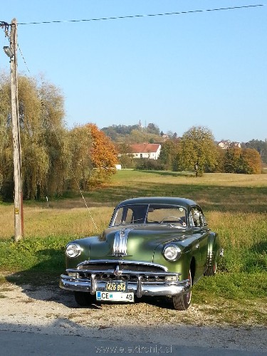

Živio,
restavriram "Amerikanca" letnik 1949 in sem naletel na težavo pri el. žicah. So namreč v zelo slabem stanju in oplet je tekstilni. Rad bi imel enak oplet in takšne žice ne najdem pri nas.
Ali kdo ve ali se pri nas dobi tovrstna žica?
Druga težava pa je, da sem našel prodajalce takšnih vodnikov v EU in sedaj ne vem kakšen presek naj naročim...
Izmeril sem cca 1.5mm premer žice brez izolacije (gume in tekstilnega opleta), kakšen presek je to? Ali imam prav, da je to: 1,75 oz. 2mm² ?

Napeljavo dimenziraj glede na varovalke. Verjetno boš težko dobil originalne preseke vodnikov. Sploh pa takšne s tekstilnim opletom.
Mogoče bi se povezal s kakšnim društvom, ki se ukvarja s starodobniki. Tam bi ti tudi znali marsikaj svetovati. Morda pa zamenjava vodnikov ni tako kritična glede izolacije, pa bi na vsakem koraku dobil ustrezne vodnike, Vozilo pa bi še vedno ohranilo status originalne obnove. Jaz bi vprašal tam.
Pa veliko uspeha pri obnovi.
Ps. Kaj pa obnavljaš? Mogoče kakšno sliko prilepiš? .
