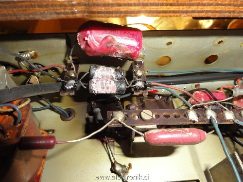

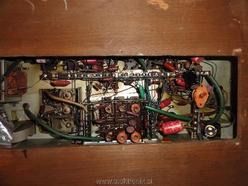

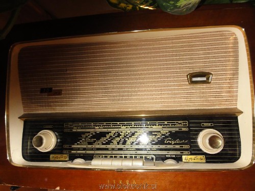

zdravo,
včeraj sem dobil par radijev in sicer
-triglav 3d tip ra88 -skurjena upora ter kondenzator izhod zvočnik
-savica 56 ne dela . jutri ga odprem
imam pa še eno novejšo
-savico tranzistorsko dela kot nova , manjka gumb za glasnost -odlomljena je os ter ni gumba ter stikalo za vklop je zanič
mi lahko prosim kdo posreduje načrte, lahko na email
carhifi@siol.net
dam z veseljem za kavo ,saj sem se šele prijavil na ta forum in jih ne morem odpreti
lp, m Very Happy

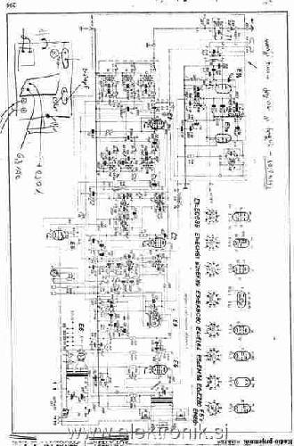

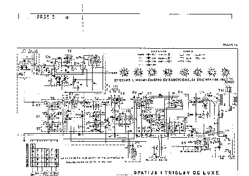

upam da je tale načrt pravi

PrispevekObjavljeno: Sre Feb 19, 2014 5:14 pm    Naslov sporočila: icon_angry triglav 3d , savica 56 Odgovori s citatom
zdravo, evo zopet sem našel malo časa za nostalgijo
to je bilo vsaj narejeno kot je treba ne pa današnja elektronika
ima kdo naprodaj kaj kondenzatorjev ter uporov ?
v triglavu je bil kondenzator 0,25 micro preblizu uporov 2,7k..brni ni glasu
pri opatiji moram verjetno zamenjat vse kondenzatorje dela zelo potiho , ko pa dam signal direktno na ojačevalno elektroniko pa je dosti na glas
lp, m

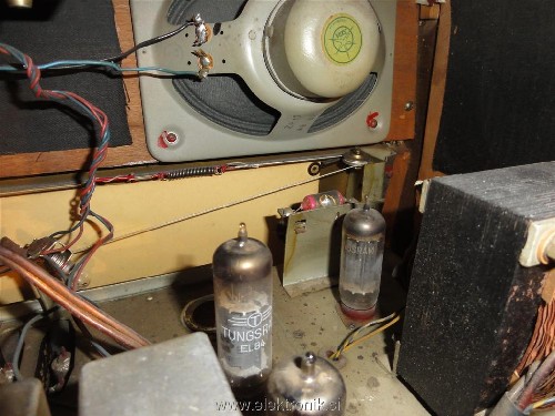

PrispevekObjavljeno: Sre Mar 26, 2014 10:34 pm    Naslov sporočila:  triglav de luxe Odgovori s citatom
zdravo,

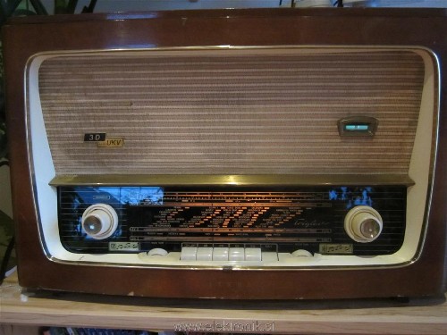

evo triglav deluxe igra
ja skurjene upore sem dal 5w in je ok
zamenjal sem vse vijolične kondenzatorje z novimi, kupil sem pri farnel ..ic ljubljana , večino 0,22 micro 450v , zamenjal sem še elektrolit 50 micro 450 volt
igra zelo lepo ,
edino gramofon nima pravega ojačanja dela cca 50 % manj glasno kot radio
mogoče sem kaj zgrešil

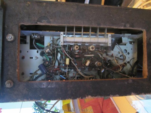

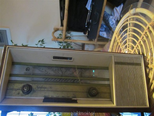

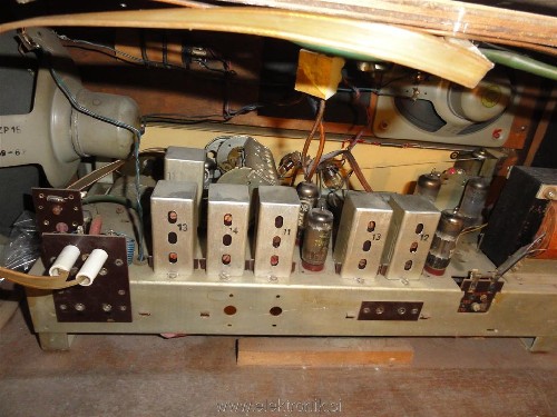

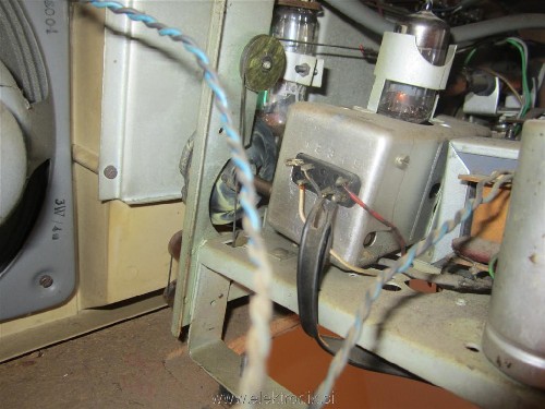

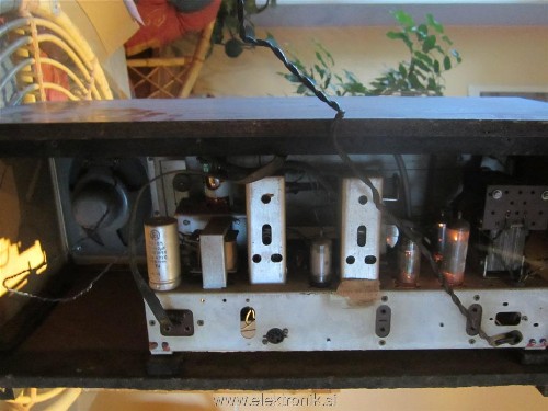

imam pa še en radio ei sinfonija kjer je popačen sprejem , zaprt sprejemnik ukt v škatlici kjer je spremenljiv zračni kondenzator , se mogoče to popravlja ?
ojačevalni del je ok , tudi srednji val lepo deluje
lp, matjaz
iskra deluxe, lepo deluje zvok čist, je čar poslušat tudi stare plošče

ei sinfonija problem z ukt sprejemom ni čist zvok
 Velikost datoteke:  94.29 KB
 Velikost datoteke:  85.39 KB
 Pogledana:  11 krat
 Velikost datoteke:  89.94 KB
v tej škatlici je pomoje sprelemnik ukt , iz njega gre pomoje direkt na ojačevalnik , se splača odpret ?
 Velikost datoteke:  96.48 KB
