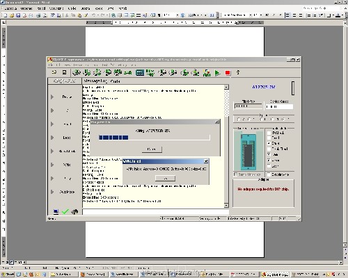

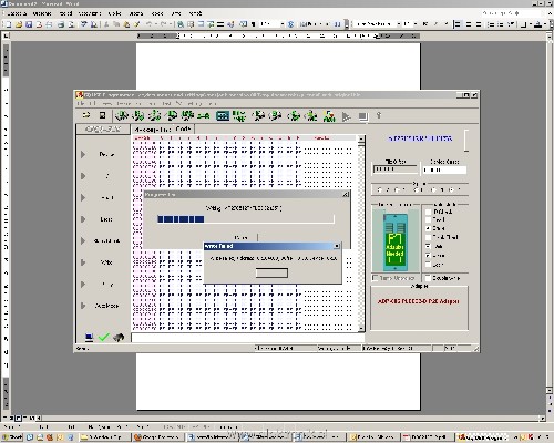

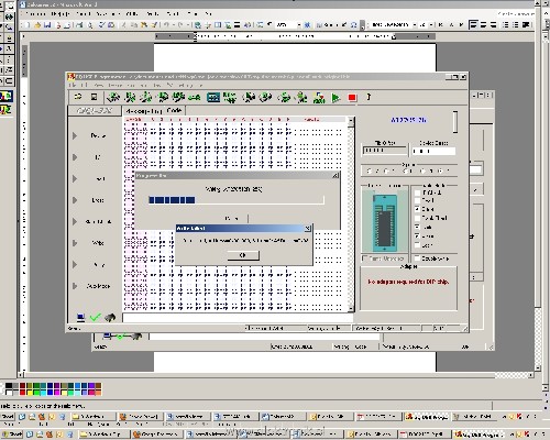

Imam en problem in sicer s čipom 27C512 nabavil sem nov čip in ga hotel sporgramirati na programatoju willem GQ-3 vendar mi zadeva nekaj ne špila, pomeril sem vse kontakte če imam spoj vse je vredu dela pa še zmeraj ne drugo čipovje dela brez problema čip pa je atmel 27C512 PLCC, prilagam slike če ima kdo kakšno rešitev?
Lp Marjan

Ali ne gre tukaj za UV eprom?
Če gre si naredil kar nekaj napak, odloči se kak čip imaš.
Na prvi slikici si izbral 27C512 v PLCC32 ohišju za kaj je potrebno vtaknit v podnožje programatorja adapter. ( ta dva nista pinkompatibilna)
Potem si poskusil programirat in si verjetno zapacal ali skuril čip če si ga vtaknil direkt v programator ( 28 pinskega).
Ti UV epromi se brišejo z UV lampo ( UV svetlobo ) ne pa prek programatorja.
Tisto kljukico pri Erase odstrani ker ga programator ne more brisat.
Potem si pa izbral drug tip eproma ( verjetno pravega ) in normalno da so težave.
1. Naredi "kontrolo brisanja" ali če je prazen.
2. Probaj ga prebrati in potem primerjava eproma z pomnilnikom.
( To bi moralo bit OK če je še vedno živ čip in programator )
3. Če je čip prazen ( so v pomnilniku sami FF ) ga ni potrebno ponovno brisati če je pa kaj noter pa bo potrebno preden ga ponovno programiraš.

Ja vem da so bili izbrani čipi ki niso pravi ker me je že lep čas jezilo pa sem poiskusil izbrat drugi čip, čip je nov imam jih več novih in ko preberem se vsi preberejo enako ni razlike ko pa hočem zapisat pa so težave je pa res da sem poskusil zapisat dva čipa ker dva da sta hin je mala verjetnost imam pa čip v plcc ohišju (mislim da ni isto ko smd) in nima okenca za pobrisat.
