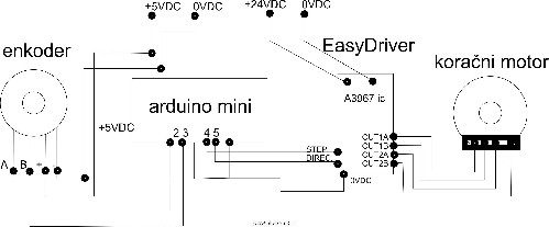

Zanimljiva in enostavna zadeva ampak moj načrt je tak.
S tem da bom uporabil boljši driver koračnega motorja in 3A koračni motor.
856.98 KB |
13 krat |

A3967 zahteva minimalno širino step impulza 1us.
Zakaj je spremenljivka encoder tipa long, če je njena vrednost samo -1, 0 in 1?
Ne vem, kako se digitalRead() prevede. Klic funkcij iz prekinitvene rutine samo za branje stanja enega pina ni najboljša ideja.
Poleg tega stanji encoder_a in encoder_b nista prebrani hkrati. Na začetku prekinitvene rutine v spremenljivko shrani stanje ustreznega porta.
