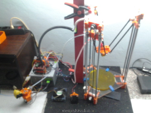

Nabavil sem ATX napajalnik, povezal zeleno in črno žico (kar simulira ON/OFF stkalo na ohišju PC-ja) in uporabil 4-polni 12V konektor za napajanje Ramps. Ostale molex konektorje pa imam za pogon raznih ventilatorčkov.
