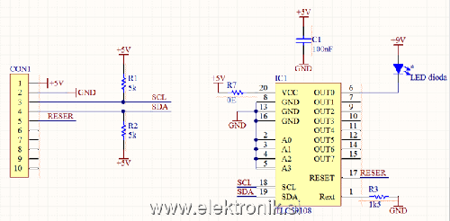

Živjo,
Muči me tale povezava, se je mogoče že kdo ukvarjal s tem driverjem?
Pic dela na 16Mhz, SSPADD je nastavljen na 0x09, kar je 400kHz baudrate za I2C,
na osciloskupu kaž da se podatki pošiljajo pravilno, tudi ACK dobim nazaj OK, vendar se spremembe na driverju ne kažejo.
Shema je v prilogi, tole pa je koda, za pošiljanje:

PrispevekObjavljeno: Ned Jun 01, 2014 1:10 pm    Naslov sporočila:   Odgovori s citatom
Datasheet pravi, da so lokacije registrov za PWM ledice na lokacijah 0x02 do 0x09, pri čemer je 0x02 led0, 0x09 pa led7, ter vmes ostale po zaporedju.
Poizkušaj spodnjo kodo.

PrispevekObjavljeno: Ned Jun 01, 2014 3:17 pm    Naslov sporočila:   Odgovori s citatom
Živjo,
ledice (kanali) se prižigajo v registrih LEDOUT0 and LEDOUT1 na lokacijah 0Ch in 0Dh, na lokacijah od 02h do 09h so PWM registri za ledice, če jih uporabljaš, jaz jih zaenkrat še ne, ker bi se z zgornjo kodo po mojem morala prižgat ledica s polno napetostjo.

PrispevekObjavljeno: Pon Jun 02, 2014 10:21 am    Naslov sporočila:   Odgovori s citatom
Živjo,
sedaj mi pa zmanka idej.
Najprej vpišem v čip, potem pa preberem registre in vse štima tako kot mora, samo ne zgodi se nič.
Na HW ne vidim nobenih napak, tako, da ne vem več kaj bi lahko bilo narobe, razen, če je treba še kje v kak register kaj vpisat, sam glede na podatkovni list pomojem ne.
Če se je kdo ukvarjal s tem driverjem in ga je usposobil, bi bila dobrodošla vsaka informacija, kako in kaj.

PrispevekObjavljeno: Pon Jun 02, 2014 11:43 am    Naslov sporočila:   Odgovori s citatom
No pa je ratalo,
en bit je manjkal, nikjer ne piše da je treba OSC v TLCju prižgat, sem mislil da je potreben samo za PWM, pa zgleda da sem se motil.
