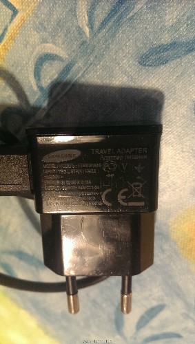

Original polnilca, ki sem ju dobil z SGS3 in SGS5 sta 2A
johnny21 Član
Pridružen-a: Tor 29 Apr 2014 17:31 Prispevkov: 18 Aktiv.: 0.13 Kraj: LJ
Objavljeno: Sre Okt 29, 2014 4:41 pm Naslov sporočila: |
Hm... moja dva sta oba original in oba 1A.

je tako. LTE verzija i9305 ima polnilec:
ETA-U90EBE
100-240V 50-60Hz
2000mA 2A / 5V
I9300 verzija ima pa:
ETA-0U81EBE
100-240V 50-60Hz
1000mA 1A / 5V
pri čemer verjamem, da ni težava polniti i9300 z polnilcem od i9305
