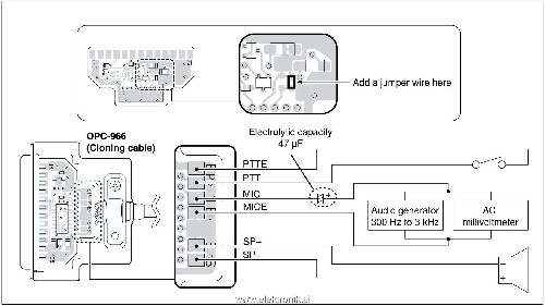

Ima mogoče kdo shemo za tale Icom OPC-966 serijski vmesnik?
Lp, Frenki

Hej hoj!
Ali rabis shemo točno za ta vmesnik,ali je dober tudi kak univerzalec.Po sliki sodeč je notri nek max232 ali nekaj podobnega,vendar se da zadevo rešit tudi enostavneje.

Verjetno je shema podobna spodnji,če vržeš ven 7407.

S57bat hvala za odgovor. Ja noter je kot kaže nek običajen TTL/232 level shifter. Nisem kompliciral, ampak sem priključil čez enega max232. Zadeva dela b.p. Tvoj pinout pa ustreza ... tudi glede na service manual. Uporabniške nastavitve sem naredil, prav bi mi pa prišel še "CS-F50 ADJ ADJUSTMENT SOFTWARE (Rev. 1.0 or later)", da še poglasim par stvari.
