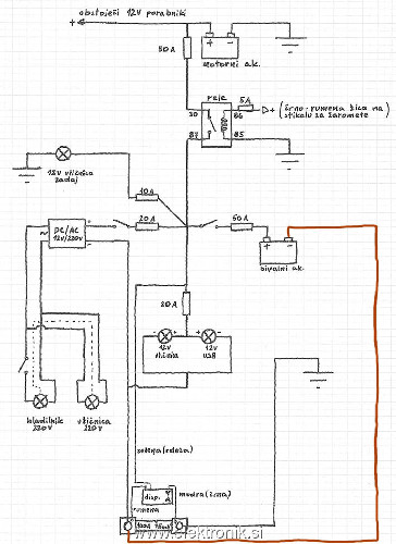

Živjo!
V kombiju bi rad dodal dodaten akumulator pod voznikov sedež, kamor bi bil priključen inverter in še kakšna 12v naprava. Ker nisem ravno električar, bi prosil kakšnega znalca, da na hitro preveri tole moje skropucalo, preden stvar dejansko priključim in se avto vname...
Tudi skica je bolj otroška, upam da razberete nestandardne simbole:)
Najlepša hvala!Smile

Sem pregledal skico in kakih bistvenih napak nisem videl, tako,da bi jo jaz kar uporabil, pazi samo na zadosten presek žic, ter bivalni akumulator naj bo trakcijski (tak kot se uporablja pri solarnih sistemih) in ne zagonski (avtomobilski).

Daj opiši kako si si zamislil delovanje zadeve...namreč, tisti VA meter spodaj recimo ne bo kazal porabe (toka) vtičnice 12V zadaj, ker si jo dal direkt na maso, od tam bo šel tok direkt na minus klemo accuja, ne pa čez ampermeter. Ravno tako ne bo kazal toka,s katerim se bo polnil accu med vožnjo.

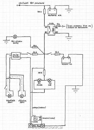

Najprej glede preseka žic: za glavne povezave so 16mm2, do posameznih porabnikov pa so približno dimenzij originalne napeljave po avtu.
Akumulator je ciklični, AGM, 110Ah, primeren naj bi bil za avtodome in solarne sisteme.
Glede VA metra: Najbolj bistveno se mi je zdelo, da kaže napetost bivalnega ak., ko avto stoji. Pri prikazu toka polnjenja bi moral verjetno peljat še - kabel od motornega do bivalnega ak? Displej bo za voznikovim sedežem, tako da ga bo med vožnjo težko gledat. Bo torej pri izklopljenem releju in porabnikih kazal napetost na bivalnem ak.?
Bistveno se mi je zdelo, da bi kazal porabo inverterja in tiste USB in 12V vtičnice. Do tiste dodatne pri vratih prtljažnika pa bi moral potegnit še en kabel, bo pa zelo občasno v uporabi, tako da ni bistveno, da je v tem krogu.

Kazal bo napetost bivalnega accuja če bo stikalo zraven 50A varovalke vključeno, sicer bo kazal nulo. (Zakaj je že tisto stikalo?)
Sicer če tokovni shunt vežeš v direktno povezavo minusa na maso, ti bo kazal kompleten tok praznjenja ( no, in tudi polnjenja): iz minus kleme na shunt, iz shunta na ohišje.

Kako to misliš, odkod ga dobi? Vsi porabniki so vezani na ohišje, tja je vezan tudi alternator in startni accu. Če minus drugega accuja vežeš preko a-metra, bo v eno smer kazal polnjenje, v drugo pa praznjenje, ker mora ves tok, ki gre v/iz drugega accuja preko tega a-metra.
Kaj tukaj ni jasno?

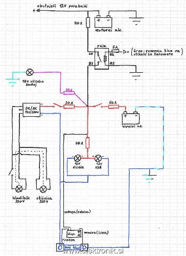

Hmm.. a tole vezavo shunt-a na minus klemo in potem na maso si mislil tako?
Stikalo tik pred + klemo bivalnega ak. je zato, da ga lahko povsem odklopim od vse porabe (tudi od VA metra, ki tudi nekaj žre, sploh če avto doma stoji).
Varovalke sem izbral 50A na podlagi brskanja po netu za podobnimi vezavami, baje da če preseže tok 50A je to samo za kakšno sekundo.

@protoncek:
Če prav gledam shemo potem je "spodnja leva četrtina" ozemljena le preko shunt upora.
Torej AC/DC pretvornik in dve 12V vtičnici po shemi nimata neposredne povezave na maso.
Torej bi na shunt uporu lahko meril napetost in posledično tudi praznilni tok.
Polnilni tok ne gre čez shunt, temveč preko dveh 50A varovalk, releja in še stikala.
Pri polnjenu bi to lahko predstavljalo problem, saj bi v primeru zelo izpraznjenega dodatnega akumulatorja čez vse to tekel zelo velik tok.
Mislim da bi bilo pri polnjenju stvari spremeniti:
a) omejiti polnilni tok
b) urediti polnjenje kako drugače
@jerryL:
Tale sprememba po mojem ni najboljša.
Praznilni tok je prej šel vedno čez shunt pri popravljeni shemi pa ne gre.

Hm...zdaj ali jaz nekaj ne vidim ali kaj...ampak po tej spremenjeni shemi gre VES tok preko shunta, praznilni ali polnilni, saj drugje ne more, če je accu ozemljen samo na drugi strani shunta. Shema je po moje OK- tako sem mislil, ja.
Sicer mislim da bo 50A dovolj. Nisem prepričan, da solarni accuji sploh lahko potegnejo tako velik tok pri polnjenju.
Se pa strinjam da mora biti tisto stikalo narejeno za zelo velik tok, sicer bo prej ali slej umrlo...

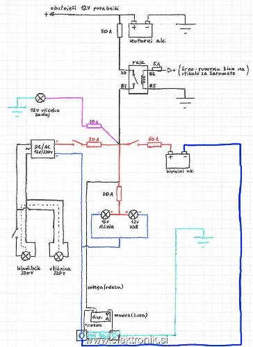

Če nisem česa spregledal mislim da bo praznilni tok tekel takole:
Kadar bo vklopljen rele za luči se pa še malenkost zakomplicira, saj bo del toka tekel tudi čez original akumulator.
