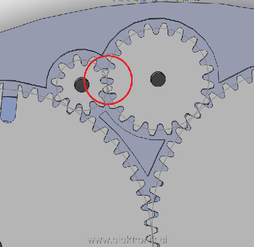

Imam problem, ki ga lahko rešim eksperimentalno, verjetno pa obstaja boljša, matematična pot.
Imam 4 zobnike, ki so povezani med sabo, problem pa je to da ne vem kako bi jih točno pozicijoniral tako, da bi se zobje ujemali. Mali ima 10 zob, večji 20 in velika po 62 zob. Male dva lahko poljubno premikam, velika pa imata določen center.
Na kakšen način bi določil pozicijo malih zobnikov da bi se zobje ujemali?

Mislim, da morajo biti centri vseh štirih zobnikov na isti krožnici, ali z drugimi besedami, ista krožnica mora potekati čez vse 4 centre zobnikov
Tako je moje mnenje

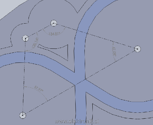

Če hočeš da se bodo ujeli, moraš kot med središči zobnikov (kot med črtami, ki povezujejo središča zobnikov) nastavit na pravo vrednost.
Mislim da ni možno z vsakim premerom zobnika sinhronizirat štirih zobnikov.

Krko, če dam središča na krožnico, se zobje še vedno ne ujemajo. Slika v priponki.
V Igorjev post-a se morem še poglobiti.

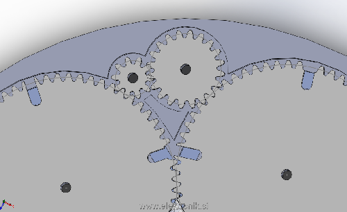

Trot, ta kot bi seveda rad izvedel. Sem postavil zobnike tako da se približno ujemajo in začrtal kote, v priponki.
Vse skupaj mi vozi zobnik z 20imi zobmi. Mali bi samo pomagal temu, ko gre čez špranjo v velikem zobniku, da se ne bo zatikalo in obrabljalo zob.
Video zobnikov v priponki, za tiste ki trdijo da se zadeva ne premika.

Koti med centri zobnikov, ko se zobje 'ujemajo'.
 Velikost datoteke:  55.8 KB
