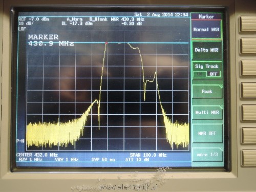

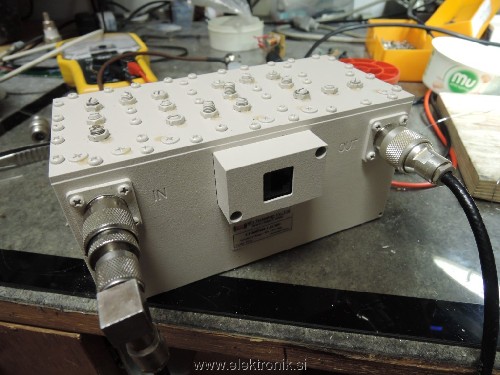

V roke mi je prišel filter za frekvenčno področje 450 do 470 MHz. Taki filtri so načeloma vedno koristni, ker so dobra zaščita proti motnjam. Pa najsi bo to za packet radio ali pa za tekmovanje.
Lotil sem se preglasitve filtra. Žal ni šlo - potreben je bil poseg. Daljšanje vijakov, ki se vtapljajo v resonator. Na ta način se prepustni obseg filtra zniža.
Precej časa, kar del popoldneva, se je s tem dajal forest70. No ne najbolj uspešno, čeprav bi filter bil uporaben. Za pravilno uglasitev filtra, ki ima 9 resonatorjev med katerimi se nastavlja še sklop, je treba vedeti kako zadeva sploh deluje. In na hitro ne gre nič. Torej si je treba vzeti mir in čas.
Rezultati so vidni na slikah.

Y 10db/ razdelek; X: 10MHz na razdelek
