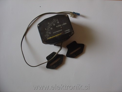

dokopal sem se do Krober-jevega obratomerja. Ker ne vem ali je stvar v delujočem stanju me zanima na kakšne načine je možen preizkus funkcionalnosti (razen, da ga preizkusim na motorju).

Težko, ker kakor je meni znano obratomer meri fekvenco izhodnega "štroma". En signal (iskra) en obrat pri 2T motorjih pri 4T usak 2-gi. No vsaj pri motorjih za čovne je tako.

Priključi ga na 3 do 5 V izmenične napetosti iz transformatorja. Tu je frekvenca znana, 50Hz.
Nekaj bo pokazal, dalje pa z matematiko.

Čez mostiček pa 100Hz
Bi si pa lahko pomagal s kakšnim funkcijskim generatorjem.
