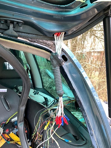

PrispevekObjavljeno: Sob Feb 22, 2020 11:12 pm    Naslov sporočila:   Odgovori s citatom
Ocenjujem da imaš problem z prekinjenimi žicami za zadnja vrata prtljažnika, v rebrasti gumi. Na ebaju se dobi nova rebrasta guma z 15 silikonskimi žicami, dolgimi cca 35cm, cena cca 55€ . Jez sem to že zamenjal, zdaj vse na vratih prtljažnika dela OK.
Lp Milko. Whistle

Energetik-m
Prispevkov: 1392
Aktiv.: 7.35
Kraj: Zagorje
PrispevekObjavljeno: Pon Feb 24, 2020 12:18 am    Naslov sporočila:   Odgovori s citatom
Tudi pri seat Alhambra letnik 97 so se pred petimi leti polomile tiste žice. Nisem menjal vsega ampak samo podaljšal približno polovico žic. Delalo je 3 leta, potem pa ne vem več, ker sem vse skupaj prodal za en evro. Avto je imel 20 let in 350kkm. Aja, ww sharan, seat Alhambra in Ford Galaxy so bili takrat plod skupnega razvoja. Za seat imam nekje električno shemo, če ti kaj prav pride.

PrispevekObjavljeno: Pon Feb 24, 2020 10:53 am    Naslov sporočila:   Odgovori s citatom
Tudi nekateri BMW in VW niso nobena izjema pri teh žicah. V nekaterih primerih je izolacija napokana tako daleč, da je treba delno spustit strop in tam poštukat žice, ker se jih ne da izvleči dovolj daleč.
Ja, sem že popravljal tako, da sem poštukal kar se je dalo izvleči, potem pa prej kot v enem letu ponavljanje vaje, tokrat v stropu in v vratih, potem je bil mir. Rebrasta guma se dobi po naročilu tudi na originalnem servisu, vendar večinoma ni bila strgana, le žice so napokale in potem je požrlo baker.

PrispevekObjavljeno: Pon Feb 24, 2020 11:31 am    Naslov sporočila:   Odgovori s citatom
Tudi Renault ni nobena izjema. Na Cliotih, Meganih, Scenicih in Espaceih se dogaja enako... S silikonsko izolacijo oblečene finožične pletenice so idealne za resitev problema. Nisem še imel primera , da bi bila rebrasta gumi cev strgana.
