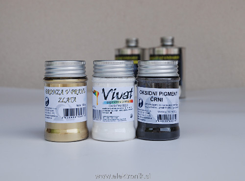

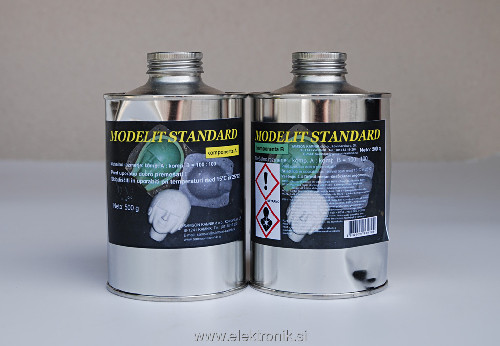

sebastiant Član
Pridružen-a: Čet 20 Jul 2006 11:43 Prispevkov: 1814 Aktiv.: 7.54 Kraj: ljubljana
Objavljeno: Pet Sep 26, 2014 7:40 pm Naslov sporočila: |
Aljoša, črn pigment lahko dobiš pri meni.
