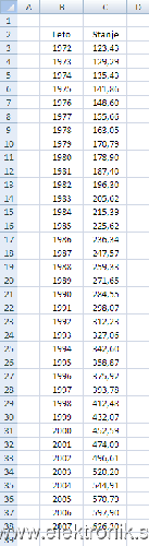

PrispevekObjavljeno: Tor Mar 07, 2017 1:42 pm    Naslov sporočila:   Odgovori s citatom
To so pa moji rezultati...
 Ime datoteke:  2.png
 Velikost datoteke:  14.99 KB
 Downloadano:  5 krat

PrispevekObjavljeno: Tor Mar 07, 2017 1:43 pm    Naslov sporočila:   Odgovori s citatom
Tako?
Koda:
Leto   Stanje   Procent
1972   $123,43   4,75%
1973   $129,29   4,75%
1974   $135,43   4,75%
1975   $141,86   4,75%
1976   $148,60   4,75%
1977   $155,66   4,75%
1978   $163,05   4,75%
1979   $170,79   4,75%
1980   $178,90   4,75%
1981   $187,40   4,75%
1982   $196,30   4,75%
1983   $205,62   4,75%
1984   $215,39   4,75%
1985   $225,62   4,75%
1986   $236,34   4,75%
1987   $247,57   4,75%
1988   $259,33   4,75%
1989   $271,65   4,75%
1990   $284,55   4,75%
1991   $298,07   4,75%
1992   $312,23   4,75%
1993   $327,06   4,75%
1994   $342,60   4,75%
1995   $358,87   4,75%
1996   $375,92   4,75%
1997   $393,78   4,75%
1998   $412,48   4,75%
1999   $432,07   4,75%
2000   $452,59   4,75%
2001   $474,09   4,75%
2002   $496,61   4,75%
2003   $520,20   4,75%
2004   $544,91   4,75%
2005   $570,79   4,75%
2006   $597,90   4,75%
2007   $626,30   4,75%
Koda:
=ROUND((B2*(1+C2)); 2)

PrispevekObjavljeno: Tor Mar 07, 2017 2:00 pm    Naslov sporočila:   Odgovori s citatom
HVAAAAAAAAAAALAAAAAAAAAAAAAAA!!!!!!!
Uspelo je Smile

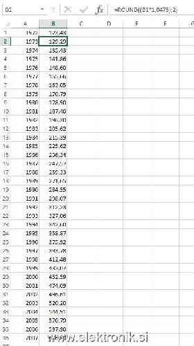

PrispevekObjavljeno: Tor Mar 07, 2017 3:31 pm    Naslov sporočila:   Odgovori s citatom
Ali pa tako...
 Velikost datoteke:  72.57 KB
 Pogledana:  29 krat

PrispevekObjavljeno: Tor Mar 07, 2017 3:53 pm    Naslov sporočila:   Odgovori s citatom
Ta rešitev je pa še boljša...hvala Smile
