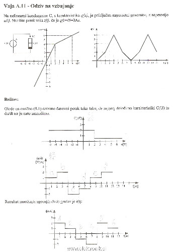

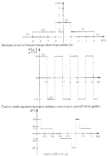

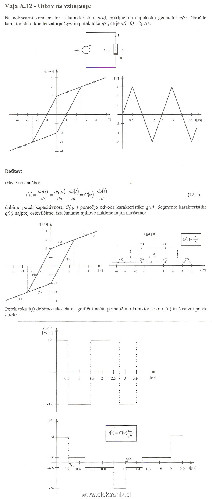

Nikakor mi ne potegne kako z množimo grafe pri iskanju odziva na vzbujanje. Rolling Eyes Spodaj sem prilepil 3 rešene naloge. Mi lahko prosim kdo razloži kako smo zmnožili grafe.
Kako naprimer pridemo pri primeru 2 do dočke (4.8, 0.208)
Hvala
