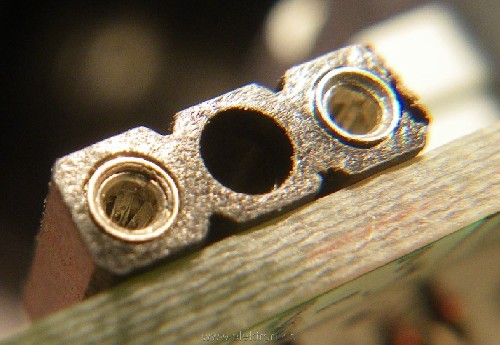

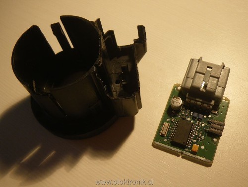

PrispevekObjavljeno: Sre Sep 03, 2014 3:38 pm    Naslov sporočila:   Odgovori s citatom
 Velikost datoteke:  79.34 KB
 Pogledana:  17 krat
 Velikost datoteke:  149.36 KB

PrispevekObjavljeno: Sre Sep 03, 2014 4:41 pm    Naslov sporočila:   Odgovori s citatom
MarE69 je napisal/a:
Popravljeno. Sem samo kontakte med tuljavo in čitalcem malo očedil in na sveže pospajkal.
Še vprašanje okrog akumulatorja: za zagon ni dal nič več od sebe, na polnilcu pa je šlo samo 5,55Ah notri. Ker je star 7 let, me zanima, če je počasi že za razmišljat o menjavi?
