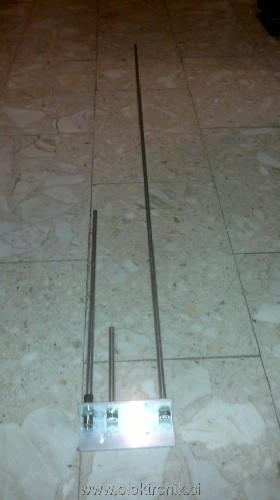

Pozdravljen,
tudi sam sem si izdelal anteno po tem načrtu konektor pa sem po malo bolj zasoljeni ceni naročil pri tem prodajalcu. Sem pa sedaj opazil da ne pošilja več v slovenijo takrat ko sem jaz naročil je še pošiljal.
moja prva antena :)

PrispevekObjavljeno: Sre Okt 01, 2014 8:32 pm    Naslov sporočila:   Odgovori s citatom
Sestavil in preizkusl antemo.
Sem precej zadovoljen z anteno, saj je nisem niti potreboval umirjanja, dobri rezultati.
Sistem pritrditve na drog se resim in zascito glavnega prikljucka proti vlagi oz. dezju zascititi prikljucek(izdelati teflonsko glavo pri sevalnem delu)
