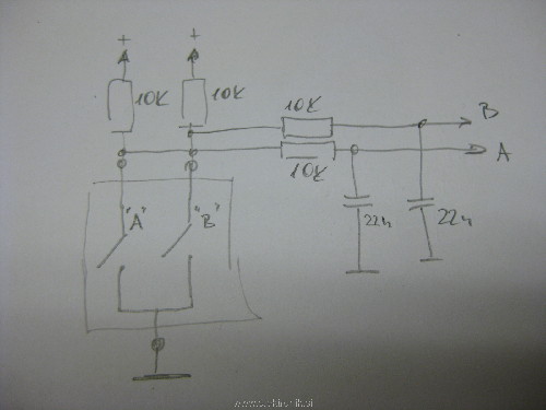

Sigi
Pridružen-a: Čet 31 Jul 2014 11:42
Prispevkov: 207
Aktiv.: 1.56
Kraj: Kamnik
PrispevekObjavljeno: Sre Okt 29, 2014 8:35 pm    Naslov sporočila:   Odgovori s citatom
Branez je napisal/a:
Ni vse tako črno. Čitaj!
Ali tu nekaj ne razumem ali je pa tip na podanem linku dvakrat brcnil v temo... tako se to ne dela.
Po prvi shemi bo ob vsakem vklopu kontakta enkoderja poln kondi kratko sklenil. Kontakt ne bo vesel Confused
Po drugi shemi pa ob vsakem vklopu kontakta prazen kondi kratkostično polni. Tu kontakt malenkost manj joka (tok omejuje impedanca napajanja), bo pa vsakič v napajanju zaradi velikega polnilnega toka kondenzatorčka (polni ga na "kuršlus" preko kontakta) negativna napetostna konica -"cvikl" (odvisno od impedance napajanja).
Boljša shema je tole (sem kar narisal in pofotkal), in to je tudi priporočena shema (v PDF-jih od enkoderjev).
In v obeh primerih si potencijalno delaš težave-motnje ne samo na enkoderju, ampak lahko "bezljajo" tudi druge funkcije na vezju.
 Velikost datoteke:  574.94 KB
