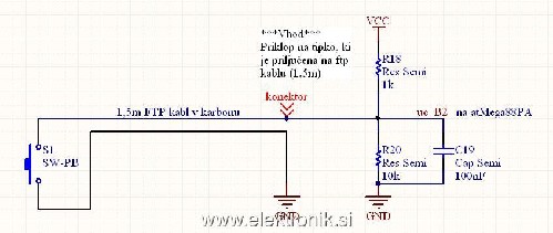

Moj problem oz. vprašanje.. Na vhod uc-ja (mega88pa) imam priključeno tipko (sklene se na maso), ki je prilotana na 1,5m dolgem f*p kablu. Elektronika (uc), kabl in tipka so zmontirani v karbonu. Ker je karbon zelo statičen (na kablu se pojavljajo motenje), sem dal na vhodu v uC pull-up 1k in pull-down 10k + 100n kondenzator (na spodnji sliki). Motenj po tem ni bilo več za opazit..
Po mesecu delovanja sem ugotovil, da se je skuril vhod v uC? oz. ob pritisku tipke se uc resetira??
uC ima na vsakem vhodu zaščitne diode, ki naj bi vhod varovale pred raznimi "prenapetostnimi" motnjami..
Kaj ga je poškodovalo in zakaj ga diode in upori niso obvarovali??

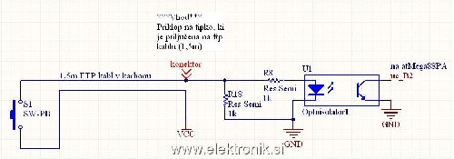

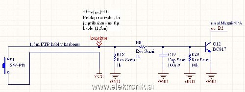

Imam narejeno tudi nov dizajn vhoda. Kaj je boljše naredit: vhod zaščiten s tranzistorjem, ali z optokoplerjem, ali kaka tretja opcija?

Vhod zaščiten samo z upori

Zaščita vhoda s tranzistorjem?

Zaščita vhoda z optocouplerjem?

Veliko bi dosegel že s tem, da bi pri stari vezavi na vodoravno povezavo, ki gre v desno proti C19, vstavil vsaj 10k upor.
LP, Igor
Sigi
Pridružen-a: Čet 31 Jul 2014 11:42
Prispevkov: 207
Aktiv.: 1.56
Kraj: Kamnik
PrispevekObjavljeno: Ned Sep 21, 2014 10:41 am    Naslov sporočila:   Odgovori s citatom
Živijo,
kot je povedal že igo, je treba omejiti tok, ki ga statična napetost požene skozi diode. Najmanj kar je je serijski upor.
Je pa čudno, ker ti je statika morala it preko 100n kondenzatorja, za kar je treba kar precej energije.
Morda bi bilo dobro (in še najbolj preprosto) dodati kak transil; ta je sposoben absorbirati veliko energije, je hiter in če že "odleti", gre običajno v kratek stik.
Se pravi, v tvoj obstoječi "delilnik" daš transil, nato serijsko upor do vhoda, iz vhoda na maso 100n.
Poglej tudi, ali bi dodal izenačevalnik potencijala z maso tvoje elektronike in samim karbonom (karbonska vlakna so prevodna, površina laminata pa ne). Recimo upor 1M in morda za tranziente še paralelno kondenzator.
Tranzistor ali opto na vhodu - se mi zdi nepotrebno za tvoj primer.

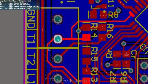

Vse te zaščite so brez pomena, če imaš na tiskanini velike zanke, po katerih teče tok, , si dal kondenzator po najbližji poti do mikrokontrolerjeve mase?
Gklemen
Pridružen-a: Sob 29 Nov 2008 0:06
Prispevkov: 112
Aktiv.: 0.56
Kraj: Rogatec
PrispevekObjavljeno: Ned Sep 21, 2014 4:25 pm    Naslov sporočila:   Odgovori s citatom
Velikih zank nimam.. Imam pa res upor (R14), ki gre na maso, izven direktne linije.. Na ta upor imam še zalotan kondenzator 100n..
R13 je pull-up na 5V. Res, da linije iz vhoda niso narejene idealno, samo si nisem mislil, da bi mi zaradi tega lahko vhod odneslo.. Razdalja med odcepom za uC in R14 je ~2,7mm..
Očitno je to res problem, ker B2, kjer sta upora in kondič direktno na liniji uc-ja, teh težav nima..
Narejeno že imam plato z tranzistorskimi vhodi, na starih bom pa R13 + kondič prelotal direktno na spodnjo stran konektroja..
Hvala, lp

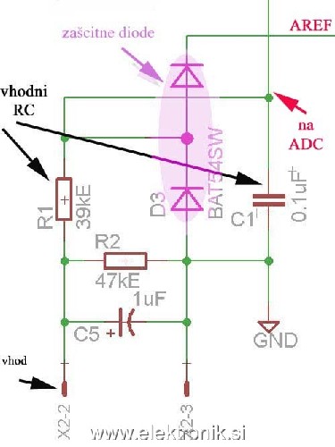

Iščem kvalitetne signale diode za zaščito ADC vhodov na mikrokontrolerju (Attiny26).
Trenutno uporabljam BAT54SW in opažam da imajo prevelik zaporni tok ki mi zaradi nekoliko večje vredosti upora v RC filtru kvari merjeno vrednost.
Sem zasledil še BAS40-04 ki ima za polovico manjši zaporni tok.
Ali obstajajo kakšne silicijeve, ki bi imele zaporni tok pod 100nA (pri Ur<5V) ?
Pri meni je zaporna napetost Ur majhna (AREF=2V) in mi BAT54SW vseeno kvari merjeno vrednost.
Hvala za pomoč

Vprašanje, zakaj je katoda zgornje diode na Vref, zakaj ne na 5V, ali niso vhodi MCUja 5V tolerantni?

Analogni vhodi po navadi niso 5V tolerant za MCU do 3,6V.
Sicer nisi nič napisal kakšen MCU uporabljaš, ampak AREF mora imeti dovolj majhno notranjo upornost, da lahko učinkovito zaščitiš pin.
1N4148 je slaba zaščita ker ima velik padec.
PMEG1001 ali podobna je po moje prava izbira.

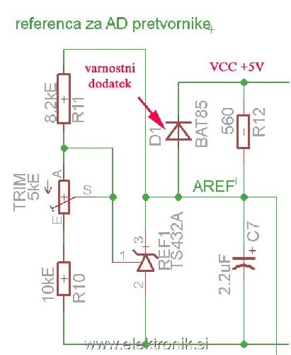

Trenutno uporabljam Attiny26 ... vprašanje je ali lahko vhod ADC-ja preseže referenčno napetost za več kot 0,6V ?
Referenčno napetost zagotavlja TSC432A (+/-1%) in je 2V.
Med AREF in 5V napajanjem sem dodal BAT85, da se v skrajnem primeru vse zapelje do napajalne napetosti.
Zasledil sem da je dobro dodati še zener diodo na +5V napajanje...
Lp.

Profesor Einstein

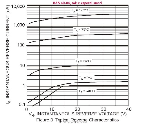

Če prav vidim z grafa bo pri BAS40-04 zaporni tok 6nA pri 5 Voltih in 25°C.
Realno računam da bo temperatura višja in tok v območju 20nA.
Trenutna dioda ki jo uporabljam ima 300nA pri 2V zaporne napetosti.
lp.

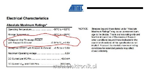

Glede na podatkovni list so vsi pini Vcc+0.5V tolerantni (spodaj na sliki).
Torej, če boš pripeljal na vhod ADCja večjo napetost od referenčne in manjšo od Vcc+0.5V bo narobe edino to, da konverzija ne bo pravilna oz. boš dobil vrednost 1023 in to je to.
Kar se konverzije tiče, pa je pomembno, kako imaš izvedeno analogno napajanje MCUja, kar je lepo opisano v podatkovnem listu.
Občutek imam, da te je preveč strah. Tele zadevice zdržijo velikokrat bistveno več, kot je napisano v podatkovnih listih.
