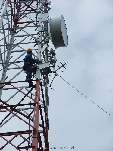

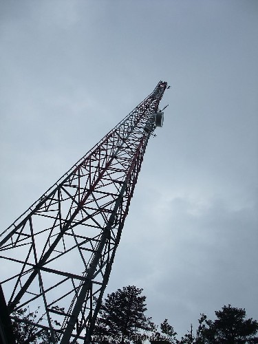

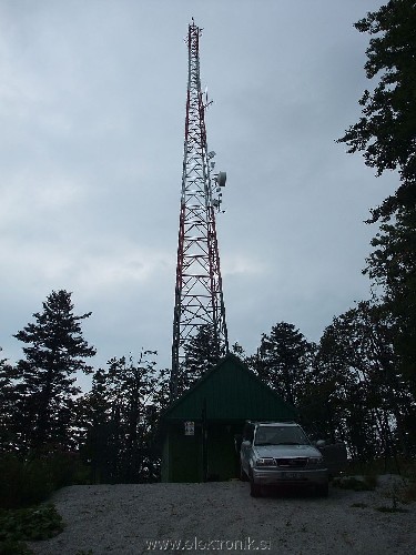

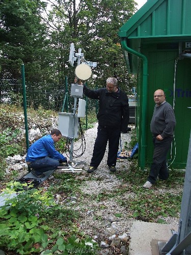

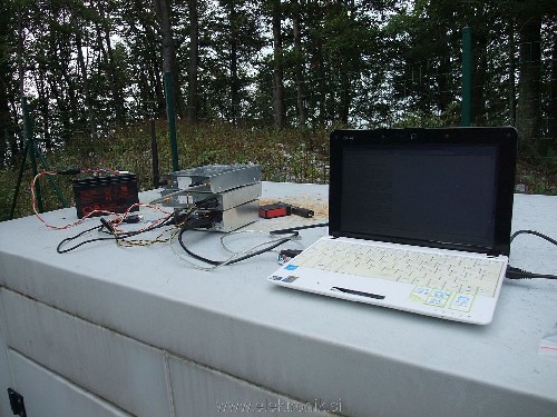

Tole smo sicer počeli v sredo. Z Matjažem Vidmarjem smo montirali novo NBP vozlišče na naš stolp na Krimu za pokrivanje Ljubljane. Na koncu sem edino pozabil poslikati kako zadeva izgleda na stolpu.

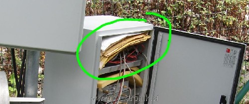

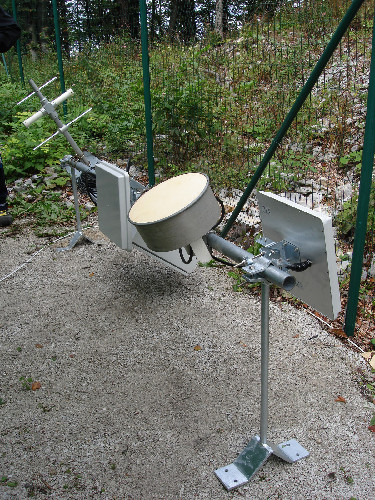

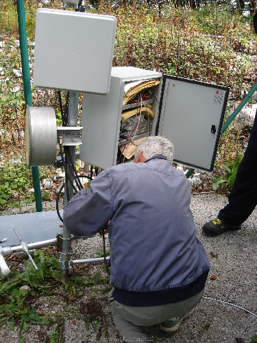

Mare, če misliš montažo anten na drog in povezave, je večino zmontiral kar sam Matjaž. Nekaj malega smo mu tudi mi pomagali. Preventivno smo zvulkanzirali še N-konektorje proti vdoru vode.
Tiste kuverte in podobno je bile notri samo zaradi transoprta, da nebi katera od škatel slučajno dobila preveč vrtoglavice.
Vse skupaj je priklopljeno na UPS, pa še to samo za max. kakšno minuto, ker se v tem času zažene agregat. Ta ima potem avtonomije za slaba dva dni.

 Velikost datoteke:  121.81 KB
 Pogledana:  16 krat

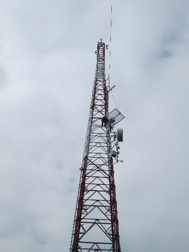

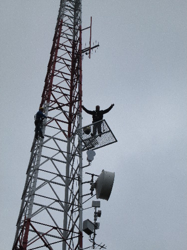

Plezalec Matjaž.

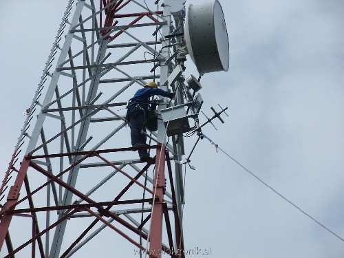

 Velikost datoteke:  117.18 KB
 Pogledana:  49 krat
Velika antena ni naša, ona samo ščiti naš sistem od padanja ledu z stolpa.

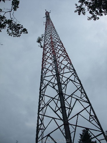

Kje je pa tisti jež, ki sem ga naredil proti žledu ostal ?
Andrej64
Pridružen-a: Sob 06 Dec 2008 20:27
Prispevkov: 727
Aktiv.: 3.61
Kraj: Ljubljana-Črnuče
PrispevekObjavljeno: Pet Sep 05, 2014 10:44 pm    Naslov sporočila:   Odgovori s citatom
Na tleh.
Kot je že rekel Josip, že naša (ta velika link) WBFM sprejemna antena deluje kot zaščita za žled. Smile
Je pa v spodnjem kontejnerju že pripravljena predimenzionirana zaščitna mreža za našo in vse spodnje antene, katero bomo (vsaj upam) zmontirali enkrat v naslednjem mesecu, da se pripravimo na zimo. Krim zna biti zelo pester kar se tiče teh "ledenih" dogodivščin.
Spodaj pa še nekaj slik.

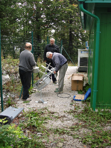

Kaj oni desni na zadnji sliki je "moj brat dvojček" ? Mr. Green
na desni je pa moja malenkost

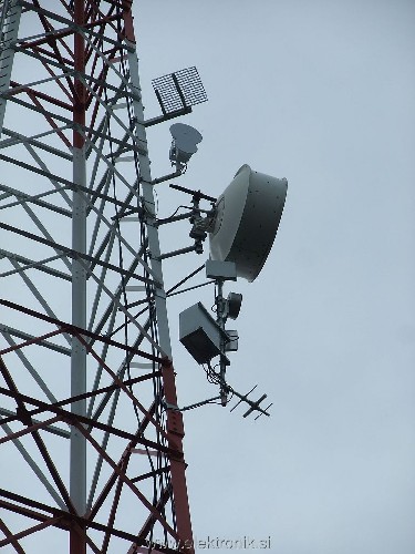

Prejšnji teden smo zmontirali še protižledno zaščito tako, da je sedaj vse skupaj še začiteno tako kot mora biti.

Andrej64 je napisal/a:
Jaz bi se boljše počutil, ko bi napravil močnejše nosilce za omarico...
Vsaj še eno opornico iz dodatne tretje objemke na drogu na zunanji
gornji vijak omarice. Omarico zasukati malo bolj proti drogu, da je
bolj v zavetju mreže.
