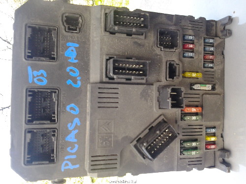

Imam Partnerja letnik 2003 2.0 hdi.
Težava je s prekurjeno BSI enoto, klima konstantno vklopljena, kabinske luči narobe delajo, občasno se vklopi hupa za 1sek.
Zanima me, če zna kdo ponovno naložit, program na zamenjano rabljeno BSI enoto z istim P.N. ne da bi bilo potrebno zamenjati tudu motorni računalnik.
Isto BSI enoto uporablja več avtomobilov.

Po profesiji sem elektronik.
Še enkrat, BSI modul je skurjen, smrdi iz čipa in se pregreva. Ponovno sprašujem po konkretnem odgovoru, ali zna kdo prekodirati BSI modul!!!

Keks
Ti modeli BSIjev so imeli vgrajene serijske eprome 95160 ali pa NEC 78F0949 procesorje, kjer pa je tudi shranjena vsa pamet.
Tako, da skopiraj vsebino in prenesi zapis na drugo enoto
Če potrebuješ pomoč mi pošlji p.m.
Lahko pa ti posredujem "nedolžen" file, pripravljen na programiranje, ker rabljene enote ne boš mogel spariti!
Reši te edino odstranitev elektronske blokade motorja, ampak potem ostaneš brez daljinskega upravljalnika....
