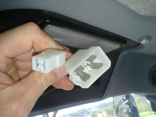

Imam sledeč problem. V traktor bi rad priklopil avtoradio. Ta ima same prikljičke posebne, ampak recimo da bi vseskupaj sam prevezal na evro priklop.
Problem se pojavi, ker ima za napajanje samo en plus in še ta je stalen, tudi ko je traktor izklopljen. Torej nimam kontakta iz ključavnice.
Zanima me, ali lahko priklopim zadevo tako kot je na radio ali bo praznilo baterijo???
Traktor je Same Dorado 90, 2012. (mali konektor, rdeča je +, črna pa masa)
Hvala za vaše nasvete!

Točnega odgovora, kot bi ga hotel ti, žal ne vem. Laično prelagam, da pogledaš (pomeriš), kolk ti radio kuri v mirovanju; če sploh obstaja ta podatek v specifikacijah. Je pa itak pri avtomobilih večinoma tako, da je radio vezan na stalen štrom. Vsaj za spomin (postaj in nastavitev). Zakaj sta dve žici za napajanje (ena iz akumulatorja, druga preko kontakta) pri teh radijih, pa ne vem. Osebno bi najraje obe skupaj zvezal, da bi lahko radio poslušal tudi pri ugasnjenem avtu. Smile

Ti samo obe žici veži skupaj na stalni plus, pa bo. Edino, kar je je to da boš pač moral sam vedno izklopit radio, ko ugasneš traktor. poraba pri ugasnjenem radiu je zanemarljiva.

Načeloma zveži oba plusa skupaj. Mogoče pa prej vseeno preveri koliko ima porabo ugasnjen. Ponavadi je pri boljših radijih zanemarljiva, sem pa že naletel na radije, ki so ugasnjeni rabili 20-50mA

Radio lahko povežeš tako kot so ti predlagali . Se pravi rumeno in rdečo žico na DIN konektorju za priklop avtoradia zvežeš skupaj. Ponavadi ta možnost obstaja že na žicah ki so priložene avtoradiju , da narediš mostiček med njima.
Akumulatorja ti ne bo izpraznil ob predpostavki, da ga vedno izključiš ko zapustiš traktor. Za to dejanje (pozabljivost) pa žal ne obstaja noben pripomoček, ki bi te na to spomnil in če boš to pozabil se lahko zgodi kakšen neljub dogodek Laughing
Si pomislil da bi mogoče od ključavnice potegnil še eno žico za vklop izklop?

Sem pomislu na to da bi potebnu kabel iz ključavnice Smile ampak to zal ni avto...je treba razkopat enih plastik dva kubika. Kaj pa je možno da pogledam če je kaka 12v lučka (od klime, in zadev ki so v stropu kabine) ki se užiga in ugaša z ključem? Da bi na njej jemal kontakt?

Če boš vezal tako pazi da bo kabel prenesel ustrezen tok.
Stalni plus na avtoradiu (rumena žica) je šibkejši od stikalnega (rdeča žica).
Stalni je v bistvu za spomin avtoradia stikalni pa za vse drugo kot so na primer ojačevalci v končnih stopnjah in podobno.
Na tem tvojem konektorju bi potem priklopil rumeno žico rdečo pa bi nekam prislonil oziroma pritaknil kjer ni napajanja pri odvzetem ključu v ključavnici. Vse v redu če boš našel dovolj močnega .
Lahko narediš tudi takole Idea
Vzemi manjši rele z 12 voltno tuljavo katerega boš krmilil z najdenim napajanjem v zgornjem delu kabine ki se pojavi pri danem kontaktu na ključavnici potem pa pelji plus iz konektorja za avtoradio enkrat na ta rele preko NO kontakta na rdečo žico (prekinjajoč +) in enkrat direktno mimo releja na rumeno žico (stalni +).
Tako bo avtoradio priklopljen na originalno napajanje.

Če ima ta model še vedno zgoraj levo varovalke in stikala, potem ne bo problema. Tam je tudi rele, ki se vklopi ob kontaktu. Od tam lahko mirne vesti pelješ še kabel za radio.
