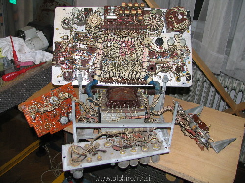

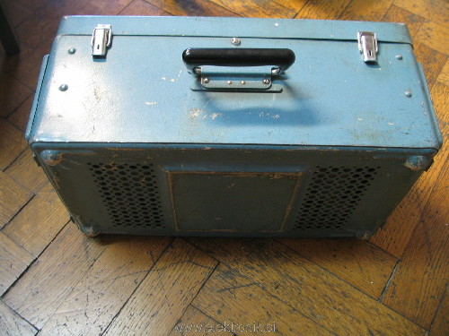

Paket je prispel, vendar je začetno veselje kmalu ugasnilo.

Takoj sem pristopil k popravilu.

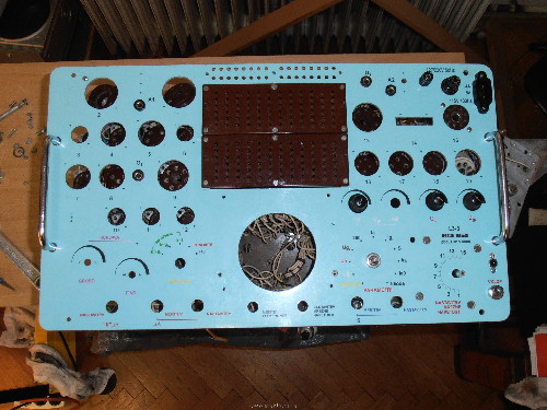

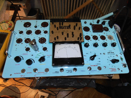

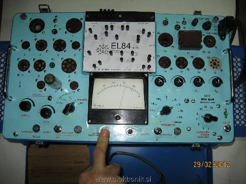

Kovinsko ohišje sem speskal in suhoprašno nanesel novo barva. Naredil sem novo folijo z napisi.
 Velikost datoteke:  1.13 MB
 Pogledana:  19 krat
 Velikost datoteke:  1.14 MB
Nazadnje urejal/a Baginana Sob Okt 18, 2014 3:06 pm; skupaj popravljeno 1 krat

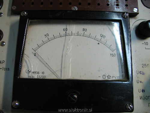

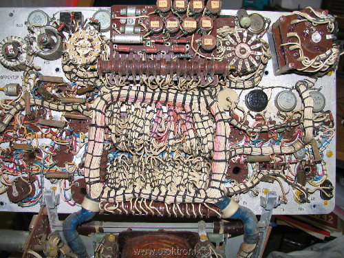

Potrebno je bilo še veliko dela z servisiranjem in nastavitvijo testerja. Hvala bogu da je na internetu dokumentacija in sheme (ruske)
Zamenjava kondenzatorjev, popravilo potenciometrov (blokirana-zarjavela os )
 Velikost datoteke:  294.64 KB
Nazadnje urejal/a Baginana Sob Okt 18, 2014 3:07 pm; skupaj popravljeno 1 krat

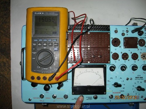

Po štirinajstih dneh intezivnegaa dela, je sledil test elektronke.
 Velikost datoteke:  1.11 MB
 Pogledana:  11 krat
 Velikost datoteke:  103.32 KB
 Pogledana:  13 krat
Nazadnje urejal/a Baginana Sob Okt 18, 2014 3:19 pm; skupaj popravljeno 1 krat

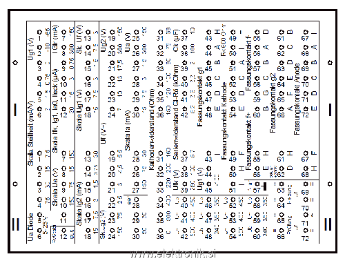

Tu je model za izdelavo kartic (pove nam v katere luknjice moramo dati mostičke)
 Velikost datoteke:  29.5 KB
 Pogledana:  14 krat

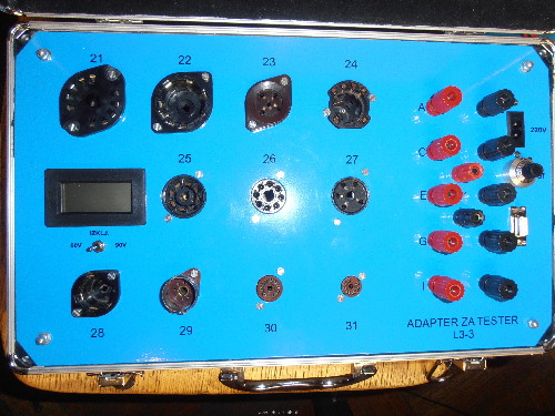

Ker sem potreboval preverjati predvsem evropske elektronke (zbiram in restavriram samo YU radioaparate), sem se lotil izdelave adapterja za tester L3-3. V veliko pomoč mi je bil sodelavec (šef), ki je izredni strokovnjak za staro (elektronke) in novo tehniko.

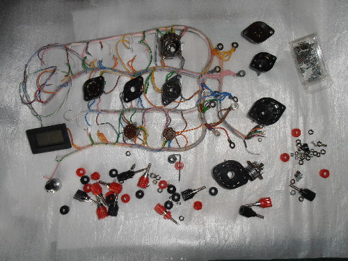

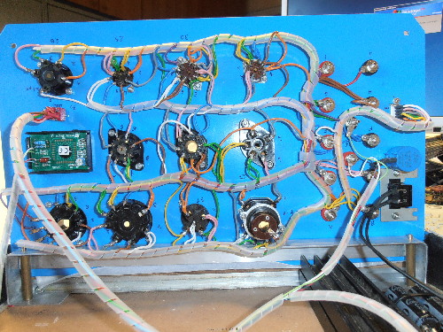

Izbral sem podnožja raznih elektronk, za katera sem predvideval, da jih bom pri svojem hobiju srečeval. izdelal sem ožičenje.
 Velikost datoteke:  1.74 MB
Nazadnje urejal/a Baginana Sob Okt 18, 2014 3:25 pm; skupaj popravljeno 1 krat

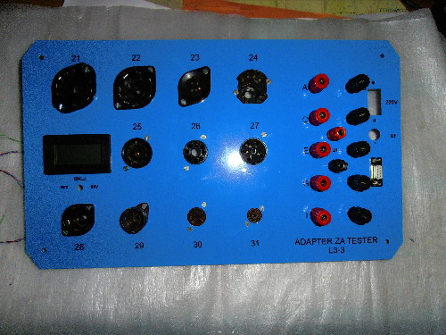

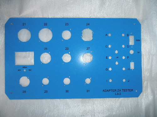

naredil sem zgornjo ploščo z napisi in luknjami za podnožja.
 Velikost datoteke:  1.77 MB
Nazadnje urejal/a Baginana Sob Okt 18, 2014 3:26 pm; skupaj popravljeno 1 krat

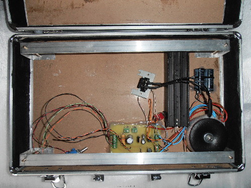

Naredil sem še napajalni del, predvsem sem moral biti pozoren na serije, ki imajo za napajanje konstantni tok (U ).

Ostalo je še sestavljanje.
