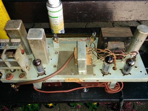

Imam namen popraviti, oz. na hitro obnoviti radio RR Niš RR230. Je od kolega, ki želi, da bi ga občasno lahko prižgal in poslušal kako uro, ne rabi pa komplet obnove. Radio ne deluje oz. se začne po cca 1 minuti nekaj smoditi notri.
Dobil sem ga prejšnji teden in je v zelo dobrem stanju, tudi lak na ohišju ni skoraj nič razpokan. Je pa moral kar dosti delovati, saj so skoraj vse elektronke že bile menjane.
Glede okvare, sem skoraj 100%, da je glavni elektrolit spustil dušo in da se zato zaradi preobremenitve začne pregrevati mrežni trafo. Ga kar menjam z 2x47uF ali ga raje poskušam reformirati?
Danes sem ga odprl in očistil (spihal s stisnjenim zrakom), bil je pa kar konkretno prašen. Zvočnik ni original, tudi zvočniški trafo je bil zagotovo menjan ter premaknjen na drugo lokacijo (sredina).
Nekaj slik sem naredil med spihovanjem in čiščenjem radia.
Poleg tega, da se "smodi" transformator je temu primerno zadovoljna tudi EZ80 v usmerniku.
Elektrolit zamenjaj, v staro ohišje lahko skriješ novejši elektrolit.
Drugič raje ne prižigaj radia preden kaj ne pregledaš, ena minuta dima je lahko že preveč za transformator, kakor si napisal, "na hitro obnoviti" , odpade.

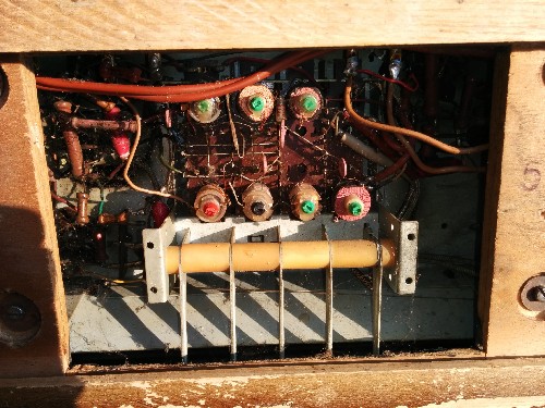

Sem naredil še pregled elektronike spodaj. Je v kar dobrem stanju, vsi upori so znotraj toleranc, kondenzatorji bodo tudi v kratkem menjani, razen, če bodo vsi delali bp. Malenkost je labavo podnožje za EL84, kaka ideja kaj narediti? Opazil sem tudi, da nima nikjer varovalke. Je to normalno, ali jo je kdo že v preteklosti odstranil?
Je bil pa predelan vhod za gramofon tako, da je zdaj tam izhod za zvočnik. To bom spremenil nazaj v vhod, saj bo gor priključen FM sprejemnik.
Poleg tega manjka 100uF elektrolit, ki pride pod EL84 (vzporedno z 150 omskim uporom). Domnevam, da je njegova naloga stabilizacija napetosti katode. Koliko je dejansko pomemben za delovanje radia? Kakšno napetostno vrednost naj uporabim?

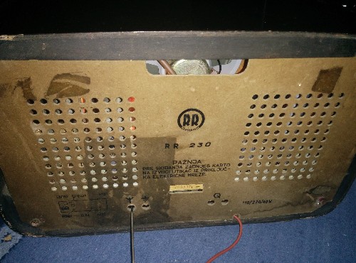

Še nekaj slik:

Zadaj

Spodaj
