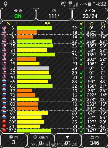

Tudi jaz mislim, da GPS sprejemniki na marsikaterem telefonu ali tablici lovijo celo bolje kot tisti v kakšnem trackerju čeprav je antena večja in še v posebej ohišju.
Signale satelitov lovijo celo tam kjer vsi ostali sprejemniki povečini ne vidijo nič. Zato tukaj ne vidim problema.
Poleg tega lahko naložiš gor kar nekaj različnih programov za navigacijo, hkrati pa imaš še dostop do neta od koder program navigacije dobiva tekoče podatke o morebitnih zastojih pred teboj na tvoji ruti in te pravočasno vodi na obvoz namesto v čakajočo kolono na AC.
So pa tudi hitri pri zaznavanju satelitov in med drugim lovijo že tudi ruske in kitajske satelite. Meni telefon po vklopu prej kot v minuti pokaže to kar je na sliki ...
