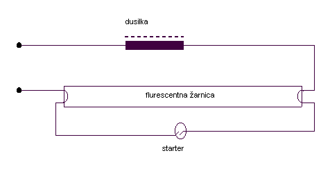

Kupil sem si sijalko 36W, dušilko, in starter. Vendar sem ugotovil, da tega ne znam zvezati. Mi lahko prosim pomagate in mi poveste kako bi vse to zvezal skupaj.
LP, Matevž

PrispevekObjavljeno: Tor Apr 25, 2006 6:16 pm    Naslov sporočila:   Odgovori s citatom
Na hitro narisano. Upam, da bo razumljivo - nimam namreč narejenih ustreznih simbolov.

Faza naj gre na dušilko.

Hvala za odgovore. Bom zvezal pa bo.
