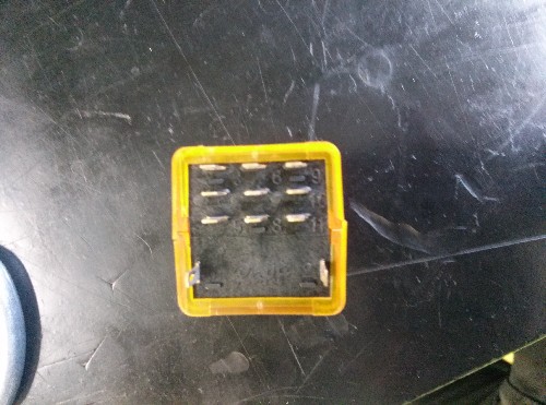

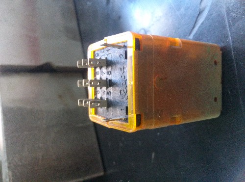

Se še kje dobijo releji kot jih prilagam na sliki? 24VAC.

nekaj podobnega je Iskrin PR45... ali PR46... ne vem točne oznake, samo priključka za tuljavo sta drugačna. Če je tole vzhodnonemški Rapa, najdeš v iskalnikih zadetke v smislu "Alternative zu alten RAPA Relais SE 551", torej ko iščejo zamenjavo za Rapa releje.

Shrack PT570024
Tale je sicer 24V DC navitje, obstaja tudi AC. Tudi v tem primeru sta zamenjana samo pina za navitje releja.

Če jih ni preveliko, zamenjaj še podnožja in uporabi normalne releje.

Rabil bi prav enako postavitev nogic ker imam podnožja prilotana na tiskano vezje.
Drugače pa moram komplet novo tiskanino narediti. Mora pa biti fiksna zadeva zaradi vibraciji. Mogoče bi bil krmilnik pa še najboljša zadeva. Je pa sedem relejev.

Težka; probaj poslat mail elektronabavi in ostalim distributerjem.
