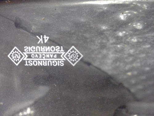

Niste mi še odgovorili kakšne so dimenzije. Ali bi bilo to steklo na sliki uporabno?
 Velikost datoteke:  1.28 MB
