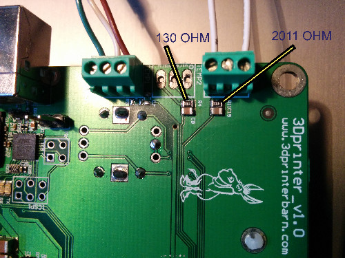

PrispevekObjavljeno: Ned Dec 07, 2014 2:09 am    Naslov sporočila:   Odgovori s citatom
Očitno je težava v vezju glede na to da ni normalno, da mi prikazuje neke vrednosti tudi brez termocoupla in thermistorja.
Sem pa izmeril upornost na uporih zraven pinov. Pričakoval bi enako vrednost. Dobim pa različne, glej sliko spodaj

PrispevekObjavljeno: Ned Dec 07, 2014 7:51 pm    Naslov sporočila:   Odgovori s citatom
Namesto termistorja lahko priključiš upore - poglej v datasheet od termistorja za vrednosti pri posameznih temperaturah. Če je vezje, firmware OK potem ti mora izpisat temperaturo kot ustreza določeni upornosti.
Pri termočlenu je podobno - edino najbrž nimaš nastavljivega napetostnega vira v področju napetosti kot jih generira termočlem. Takole če nastaviš okoli 4mV ti mora pokazati temperaturo približno 100 stopinj nad temperaturo okolice (tam 120 C)
