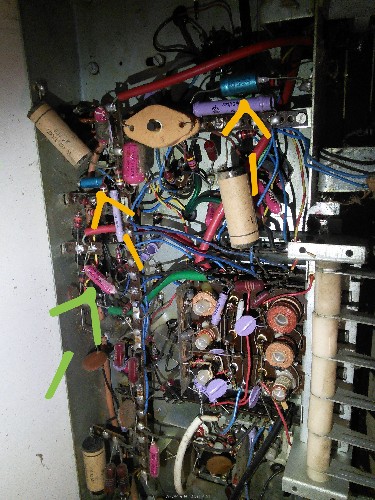

Žal se na enem rozastem kondenzatorju več ne da razbrati vrednosti. Na sliki je označen z zeleno puščico. Če ima kdo doma podoben radio se ne bi branil, če bi preveril. Še vedno nimam uporabne sheme.
Pravtako me zanima če kdo ve čemu služita nekakšna kondenzatorja ovita z kovinsko folijo, ki predstavlja tretjo elektrodo. Dva takšna najdem, na drugi in tretji sliki.

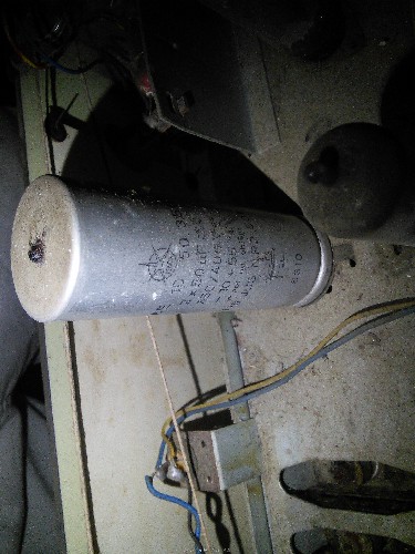

Pa še eno vprašanje imam glede velikega elektrolita na vrhu. Na njem piše 2x50uF in zraven skica dveh kondenzatorjev vezanih vzporedno. To pomeni, da ga lahko nadomestim z enim 100uF, drži?

Tista dva kondentatorja (22nF) v foliji sta v tonski kontroli, če se ne motim in sta popolnoma enaka, kot ostali, le da sta ovita v folijo, folija pa je na masi.
In ne, elektrolita nista vezana vzporedno, eden 50uF gre direktno na katodo usmerjevalke (EZ80), od tukaj pa gre povezava na izhodni transformator in iz njega
preko dveh vzporedno vezanih uporov 2k7 na drugi elektrolit 50uF.
Kondenzator, ki si ga označil z zeleno puščico, če se ne motim, je 2,2nF (na spodnji sliki je obkrožen). Ali se tista bela packa ne da očistiti?

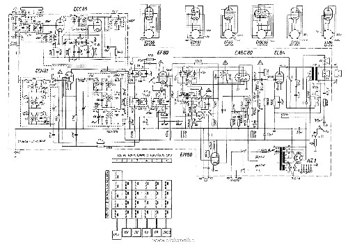

Glede na letnico (6309 - 1963 september), se ta radio po shemi bolj ujema s sočo RA88, katere shemo sem pripel. Razlika je le v usmerjevalki (AZ1 namesto EZ80) in okoli zvočnikov, drugje velikih razlik nisem opazil. Na tej shemi je napisanih tudi dosti več napetosti, tako, da lahko že pomeriš podnožja elektronk in primerjaš, če kaj manjka. Praviloma bodo napetosti kakih 10% višje, kot so na shemi, če je vse OK.
