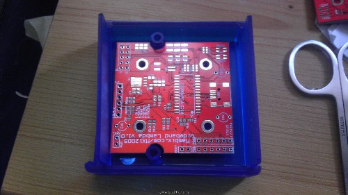

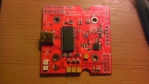

A bi bil kdo zainteresiran za skupinski nakup CJ125 wideband lambda controlerja
Jaz ga rabim za svoj projekt ampak jih je treba narocit iz ZDA vsaj 10 kom, da se splaca.
