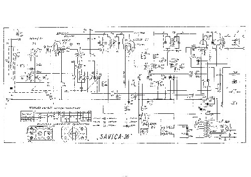

Po pregledu forumov in raznih knjig s priloženimi shemami še vedno ne najdem sheme radijskega sprejemnika Savica 56 RA27a. Objevljene so bile sheme Savice 56 RA15a, vendar so v tem tipu uporabljene druge elektronke. Malenkost sem si pomagal s shemami drugih radio sprejemnikov (Kosmaj 49, RR510, tesla 53a) kateri uporabljajo enake elektronke (ECH21 ECH21 EBL21 AZ1 EM11) vendar se sheme med seboj kar razlikujejo. Zaenkrat uspel napajalno napetost spraviti na 260V s pomočjo dveh diod 1N4007 prispajkanih spodaj na podnožje elektronke AZ1, kar kaže na utrujenost omenjene elektronke. Zamenjal še dva upora 110K in 1M eden na anodnem delilniku ECH21 drugi na magičnem očesu, ki pa ni EM11 ampak EM34. Oba elektrolita 2x16uF sta OK. Sedaj je tudi audio ton gramofonskega vhoda že slišen, na sprejemniku pa se na vseh treh področjih že sliši spremenljiv žvižg/šum pri iskanju postaj. 918kHZ Domžalskega oddajnika še nisem uspel sprejeti.
Prosim za pomoč.

Evo prijatelju shema, a za ostalo neka savjetuju iskusniji forumasi ... Smile

Hvala ti puno, prijatelju.
