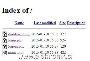

Imam apache2 server in mapo /var/www/html/ v njej imam 4 datoteke za spletno stran rad pa bi naredil da ko v brskalnik vtipkam ip od PI da se mi odpre datoteka login.php
Sedaj se mi odpre kot je na sliki spodaj.
Prosim za pomoč

PrispevekObjavljeno: Sob Jan 10, 2015 5:56 pm    Naslov sporočila:   Odgovori s citatom
potrebuješ index.html (.php, .htm,...) datoteko

PrispevekObjavljeno: Sob Jan 10, 2015 6:10 pm    Naslov sporočila:   Odgovori s citatom
hvala Mr. Green
