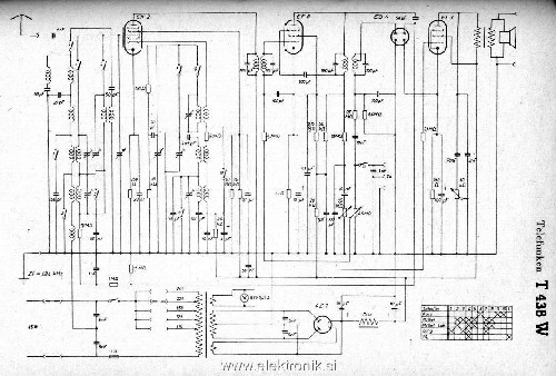

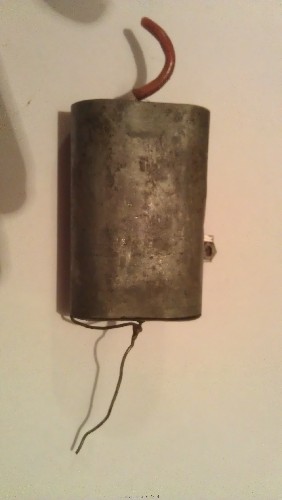

Namesto elektronke EL3 je EL3N, namesto EK2 je ECH3, namesto EF6, je EF9,namesto EB4 je EBC3/POPRAVIL - hvala IVOR/, za katero je dodatno narejen prikluček na vrhu elektronke. Med čiščenjem sem našel tudi kondenzator/predvidevam/ za katerega ne vem vrednosti.lepo se zahvaljujem vsem za pomoč. Prilagam originalno shemo:
Shema ki se od moje razlikuje ker ima FBC3 zgornji priključek.
 Velikost datoteke:  129.23 KB
 Pogledana:  30 krat

Fotografija kondenzatorja katerega vrednost me zanima.
 Velikost datoteke:  439.45 KB
 Pogledana:  10 krat

Tisti kondenzator na sliki je verjetno elektrolit 100µF, ki je bil vezan med katodo končne elektronke in maso. Poglej če na šasiji manjka, ali ga je nekdo že zamenjal z novejšim.
Glede na elektronke, ki si jih omenil, izgleda da je nekdo že "moderniziral" tvoj radio in zamenjal originalne elektronke z novejšimi. FBC3 ne obstaja, tista je EBC3.
Pri prenovi radia se boš moral odločiti ali boš usposobil obstoječe stanje, ali pa vrnil v originalno stanje.
V prvem primeru si poskusi pomagati z načrtom kakega drugega modela, ki je imel elektronke ki jih omenjaš.
V drugem primeru boš moral nabaviti prejšnje elektronke, ki so označene na originalni shemi. Pri tem je zanimivo, da je imela EF6 v originalu dvojno vlogo: drugo stopnjo MF ojačenja in prvo stopnjo NF ojačevalnika istočasno.

Ivor! Hvala za zelo uporaben odgovor. Odločil sem se, da bom radio vrnil v originalno stanje. Čakam na kondenzator 100µF 500V . Ali je vseno kakšni kondenzatorji zamenjajo papirnate? Sedaj sem jih zamenjal z keramičnimi ali folijskimi,ker so povsod velike voltaže.Ali res mora biti kondenzator do 1600 V za ta radio?

Ali si siguren, da je bil radio predelan in da je tisto na tvoji shemi original?

PrispevekObjavljeno: Pet Jan 09, 2015 6:47 pm    Naslov sporočila:   Odgovori s citatom
Da ni tale radio slučajno kaj takšnega?
Seznam lamp bolj ustreza...
http://www.antiqueradios.com/forums/viewtopic.php?p=738468&highlight=

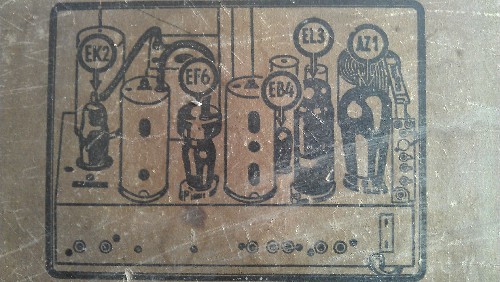

Slika pokrova:
 Velikost datoteke:  1.27 MB

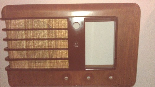

Slika od spredaj- samo škatla, ker je elektronika v delu.
 Velikost datoteke:  1.14 MB

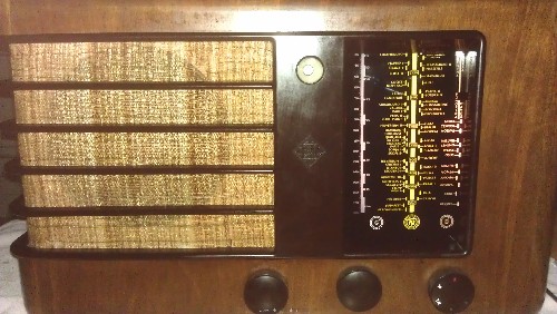

PrispevekObjavljeno: Pet Mar 27, 2015 2:14 pm    Naslov sporočila:  Takole izgleda lepotec po operaciji. Odgovori s citatom
Telefunken T438W.
Naučil sem se malo delati s šelakom.
Zamenjal sem kondenzatorje.
Radio odlično dela.
 Velikost datoteke:  1.18 MB

PrispevekObjavljeno: Pet Mar 27, 2015 2:31 pm    Naslov sporočila:   Odgovori s citatom
Odlično! Applause
Kaj je ta radio, Telefunken, Tesla ali oboje skupaj (malo mešano)? Very Happy
